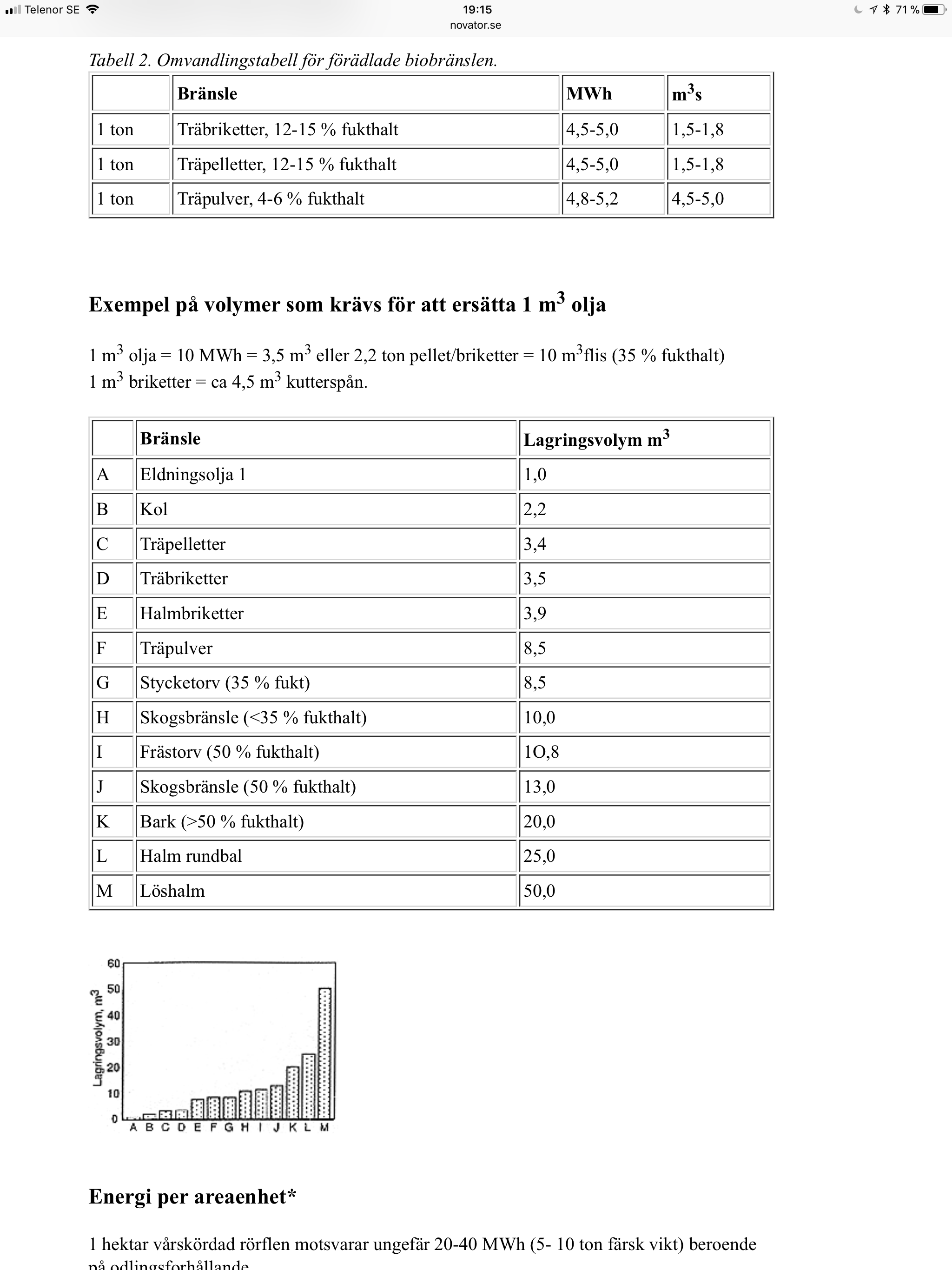

Flis och träpulver är dom sämsta bränslena från skog pga den höga halten fukt hittade bara den här tabellen
Re: Flispanna 60kW värme 20kW el 90k EUR
På den sidan så motsvarar 10 kubik flis 10 000 kWh vilket borde räcka till uppvärmning för en normal villa. Visst tar det 10 gånger så stor plats som olja men flis från min egna skog kostar bra mycket mindre, har transporterats bra kortare sträcka och något som jag kan fixa på egen hand (även ifall jag kan ha problem med själva flisningen). Alla har visserligen inte tillgång till egen ved eller har inte ett utrymme på 10 kubik. Man behöver dock inte ha ett årslager hemma och det går att få flis levererad hem på flera platser.
