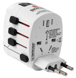

Sist jag var i Italien och bilade runt i Toscana så använde jag en reseadapter som jag hade med mig, använde den dock bara EN gång då den blev glödhet och luktade bränd på morgonen när jag vaknade.Inget att rekommendera.

Precis, även ifall en adapter säger att den klarar av 10A så klarar den inte av 10A kontinuerligt i timmar. Vanliga reseadapters är inget att rekommendera för elbilsladdning. Kan visserligen finnas mer anpassade adapters som klarar av längre tid men räkna alltid med att varje ny koppling/kontaktyta leder till ökade förluster dvs värme.

Billiga universal-adaptrar ska man nog som sagt var försiktig med, SKROSS-adaptern jag länkade till tror jag dock klarar set den utger sig för.

Det var en Skross reseadapter jag använde när jag var i Italien senast, och den blev utbränd.
Var det verkligen en ”ren” Italien-adapter? Jag har svårt att se att den ska ha något problem med 10A, var det en universaladapter? SKROSS gör ju en sån också:
Den är specad endast till 6A/1500W, så den (och liknande) bör man undvika.

Ja, det var en Universaladapter. Men var jag förstår det så skulle den klara av det. Det där står är att det är begränsad tid på max effekt 1h/6h-10A/2500W
