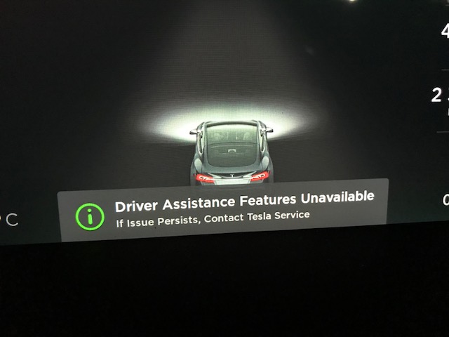

Har fått följande felkod och misstänker att det kan ha med snö och is att göra, men hur kan man kontrollera detta, för att säkerställa att det inte är ett allvarligare fel?
Var sitter sensorerna?
Misstänker att det är sensorn i fronten, då CC inte fungerar alls.
Jag har även haft en misstanke om att vä främre sidodetektorn har varit dålig. Den har gett en mindre indikation på skärmen än den bakre.
Har en MS-14 AP1

Troligtvis snö och is som är orsaken.
Tina av bilen och se om felet försvinner.
Frontradarn längst ner i fronten är riktigt duktig på att packa snö.
På Model S med nya fronten sitter radarn bakom plasten och klarar sig betydligt bättre.

Mycket troligt att det är radarn, och att det är snö/is på den...
Kan även vara kameran som fått lågt stående sol rakt i fejset så den gett upp en stund...
Det kan ta ett tag innan systemet går igång igen efter åtgärd (och oftast en reset), typ tills dagen efter eller ibland ännu längre.

Motljus har det varit som orsak när jag fått detta.
Re: Driver assistance unavailable
OK, om radarn sitter långt ner i fronten så kan det nog vara problem med snö/is.
Jag har gjort omstart, så där har vi inget problem.
Blir till att rensa snö och is!

Jag har inte lyckats få det bekräftat (än) men min egna iakttagelse är att systemet lättare kommer igång igen om man kör på en väg med tydliga linjer och någon bil framför,
det känns logiskt att systemet vill kalibrera sig lite för att få "Clear to go" igen, men som sagt, inget jag fått bekräftat...

Fick samma problem idag.
Stannade tog bort snön över fronten.
Systemet kom igång innan jag lämnade påfarten till E4an.
//Kristofer
//Kristofer
