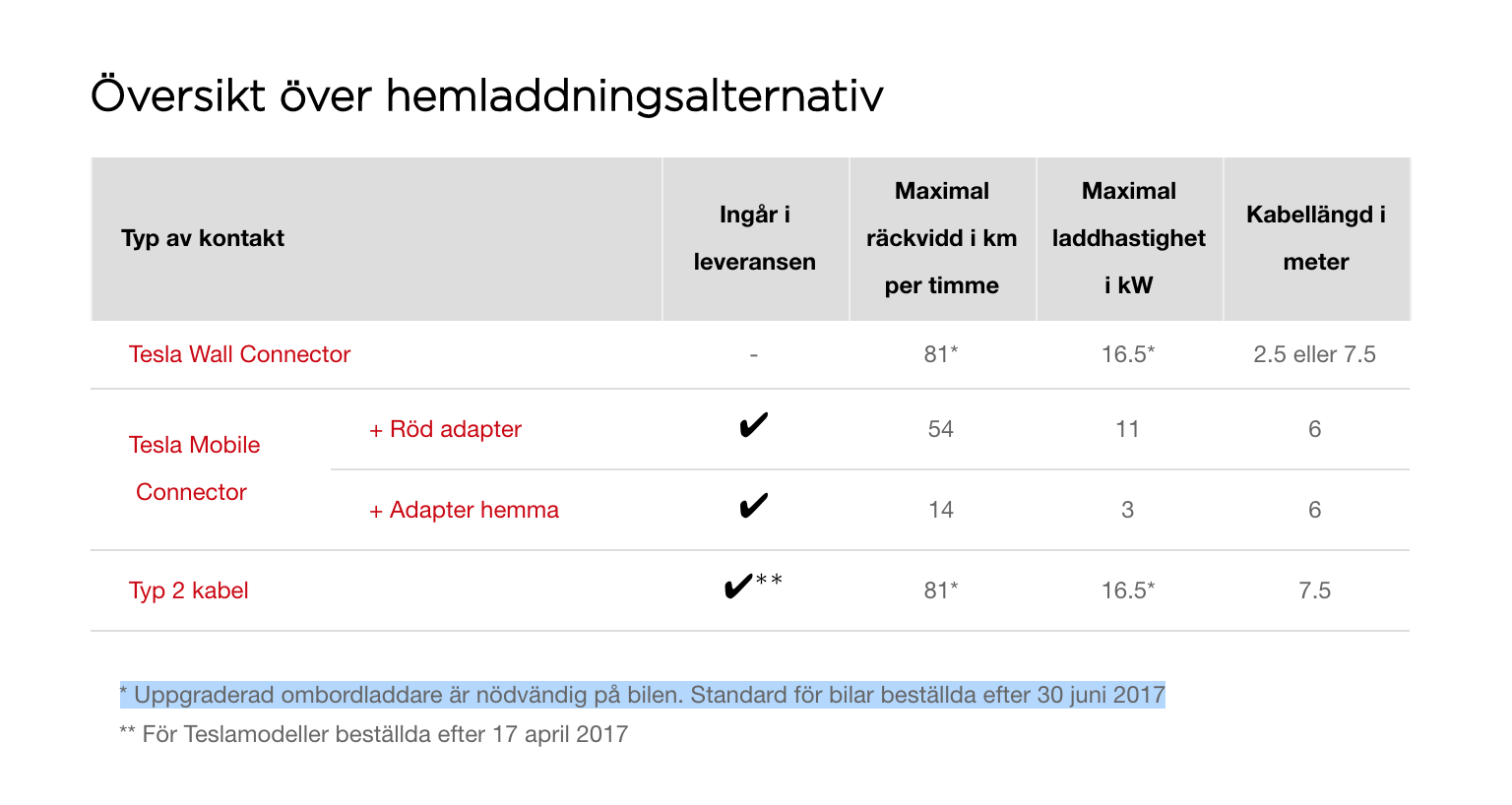

mattiasottosson
Inlägg: 227
Blev medlem: 30 mar 2016 17:33
Ort: Tjockhult
Re: Vad är uppgraderad vs dubbelladdare
Inlägg av mattiasottosson »
Nu klarnar minnet. Standard på bilar beställda efter 30:e juni.
Beställde själv den 22:e juni, så var lite deppig för att jag missade den och några andra uppdateringar (nytt baksäte, AP 2.5, luftfjädring och kurvljus) och med några dagars marginal.
