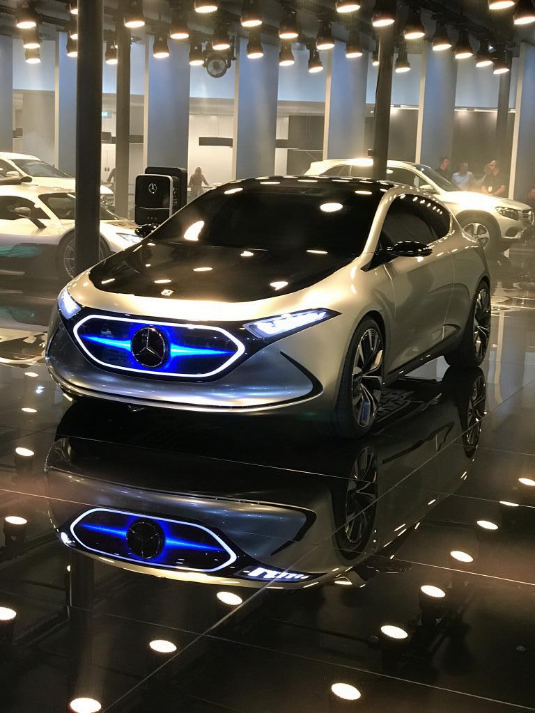

Bild från Frankfurt på EQ A som ingen kan någonting om på mässan. Känns som större frågetecken än EQ C. Vad jag kan konstatera är iaf att man åker inte till Frankfurt för att samla ny information, bara för att känna o klämma eller kanske titta på bilar lite tidigare.
