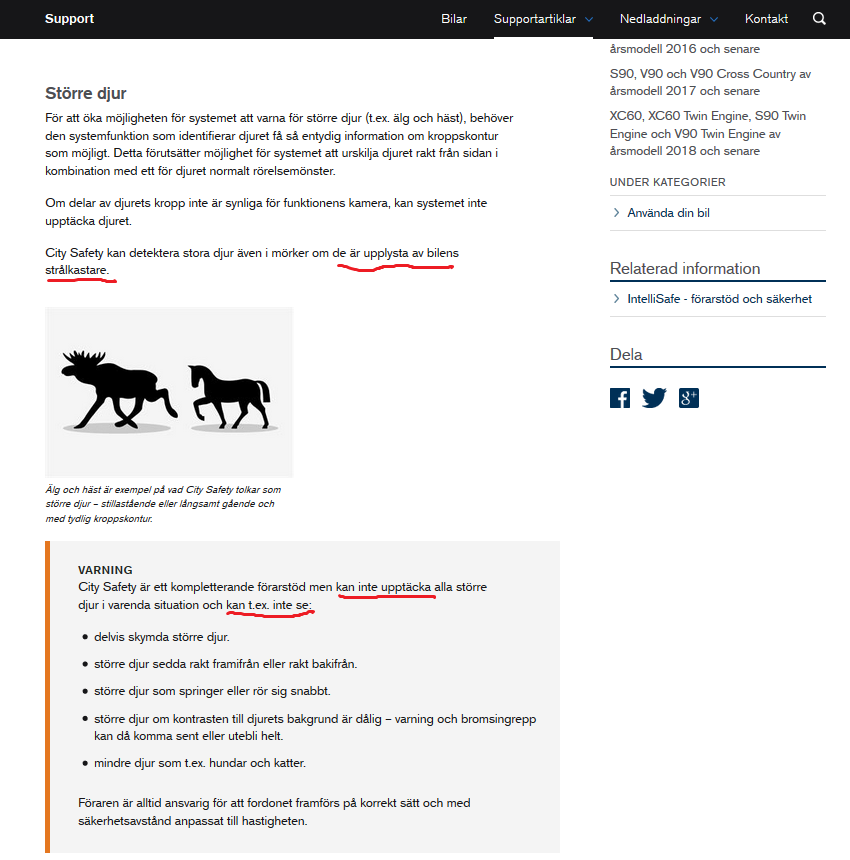

Har de bytt till radar på nya XC90/V90/XC60 eller hur ser det ut?
Volvo påstår ju i sina övergripande beskrivningar att deras system identifierar djur i mörker, vilket ger intrycket att de kanske använder IR-kamera också??? Men läser man lite noggrannare anger de att det förutsätter att djuren är upplysta av bilens strålkastare! Dvs belyst mörker...
http://support.volvocars.com/se/Pages/a ... 517dc39eb9
Finns nog många som tror att Volvos system känner igen stillastående älgar, hundar, ser i mörker osv

Jag har en granne som berättade för mig att han hade en låne-V90 som plötsligt tvärnitade i mörkret. Det visade sig vara två älgar vid vägkanten. Själv såg han ingenting förrän bilen bromsade. Det verkar alltså fungera.

Poängen är nog just att systemen KAN känna igen, reagera, bromsa osv. Inte att de med 100% säkerhet GARANTERAT gör det. Vilket i princip är vad vi förväntar oss/kräver för helt autonom bilkörning. Egentligen borde vi ju nöja oss med att systemet kör aningens bättre än genomsnittsföraren men det lär aldrig lagstiftarna gå med på även om det statistiskt sett skulle spara liv så att säga.
Har läst någonstans att AP typ fattar 20 beslut i sekunden. Dvs i 20m/s=72km/h fattar den ett beslut/meter. Dvs 10 000 beslut/mil =10 miljoner beslut/1 000mil. Sen är det ju inte säkert att det felaktiga beslutet garanterat leder till en olycka men det är i alla fall ett "felaktigt" beslut utifrån hur man har tänkt att systemet ska agera.
Dvs varje självkörande bil måste helst fatta >10 miljoner korrekta beslut för att inte göra tokigt 1gg/år. Då pratar vi bara EN bil och ETT år. I Sverige rullar ca 5 miljoner bilar och den genomsnittliga körsträckan/år är 1000-1500mil/år.
Då börjar man inse kravet på hur noggrant/exakt/säkert systemet måste vara. Det räcker liksom inte långt med 99,99999% säkerhet då det motsvarar 1/10 miljoner om jag räknar rätt. Dvs varje bil fattar då ETT felaktigt beslut/ÅR med den säkerheten.
