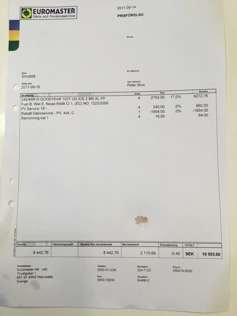

Om man ska köra i Värmland bredvid en stor sjö är dom här bra då?

Haha. Det mesta funkar nog. Är mycket tycke och smak också.
