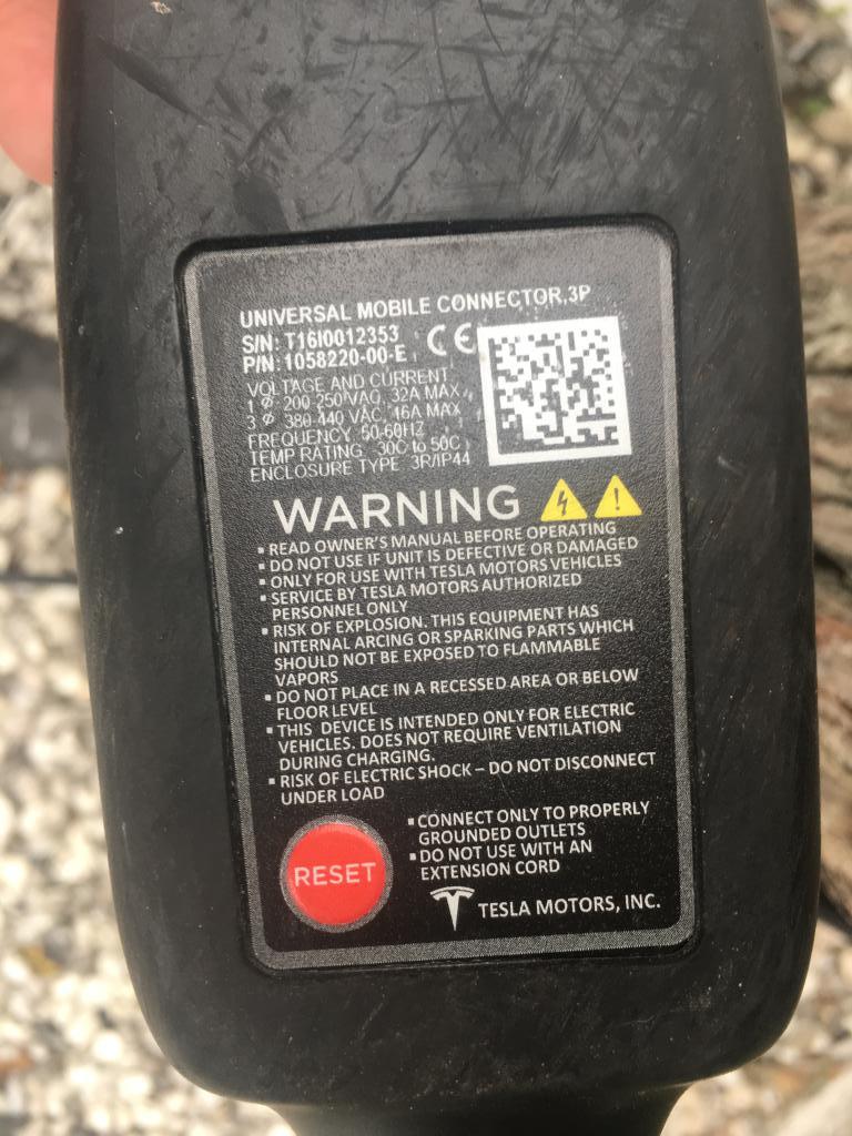

Ok. Någon som kan ta ett foto på etiketten? Har själv vare sig laddare eller bil ... Bild

Så här ser min ut:

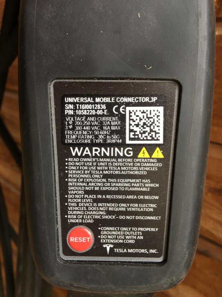

Inlägg av Jensa »
Inte så mkt info men...
