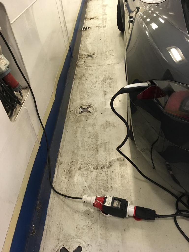

Jag hade förberett allt köpt adaptern tiggt laddning på färjan men efter en kort underbar grön sekund blev allt rött

Färjan har ingen jordning. Den har vattning istället, och UMCn gillar ju inte vatten. Jepp, det är fredag....Smutt skrev:Jag hade förberett allt köpt adaptern tiggt laddning på färjan men efter en kort underbar grön sekund blev allt rött
