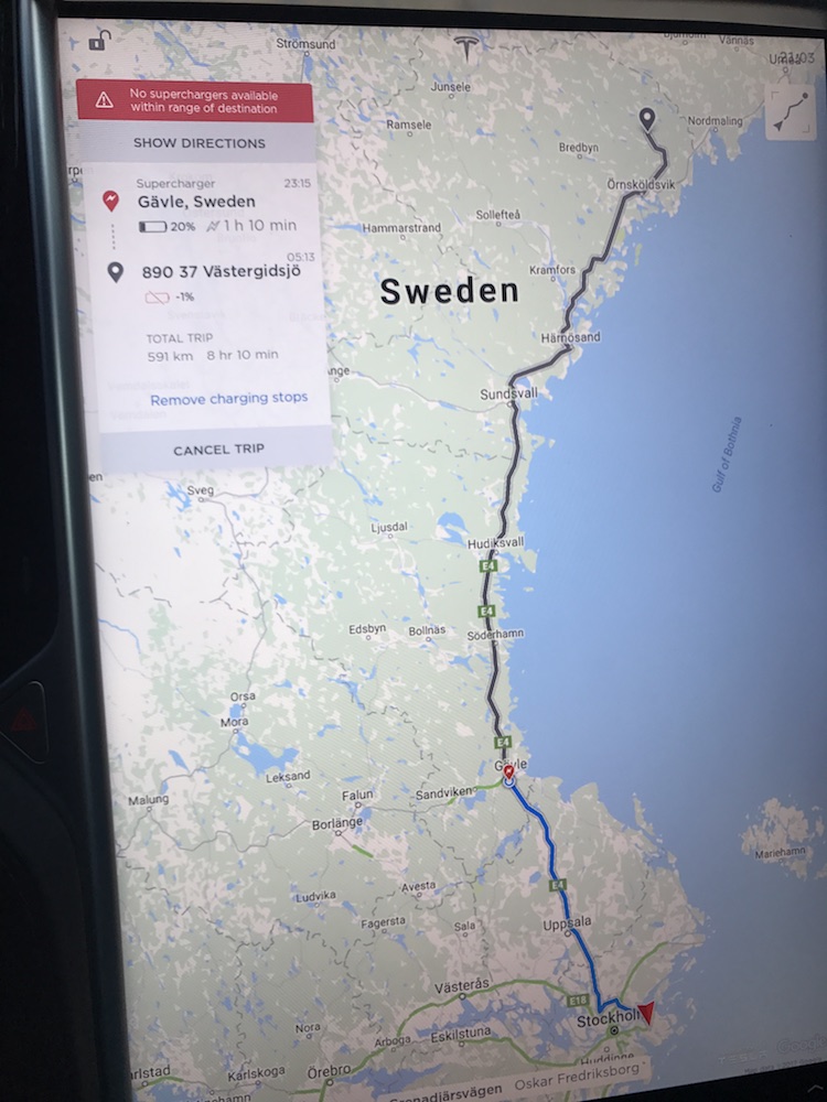

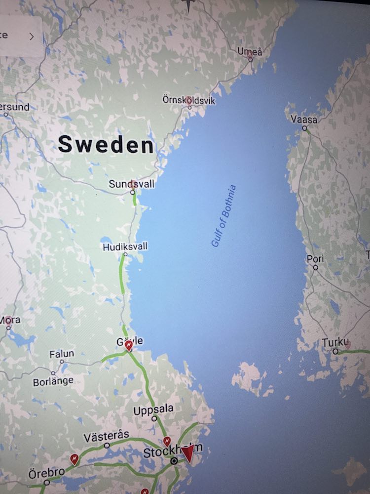

Hej!
I morgon åker vi mot en destination strax norr om Örnsköldsvik. På vägen dit finns tre superladdare: Gävle, Sundsvall och Örnsköldsvik.
På den här kartbilden syns alla tre laddarna, Gävle i starkare rött då det är den enda som vi kan nå med nuvarande laddning antar jag? När jag väljer att navigera dit (vi har Route Planer aktiverat) så händer något konstigt. Istället för att föreslå stopp i Gävle och Sundsvall som den brukar så döljs de två nordligare superladdarna och navigatorn rapporterar att vi inte kan nå vår destination. Så här har det inte fungerat tidigare, på exakt samma rutt, och borde förstås inte göra heller. Vi har senaste mjukvaran 2017.28 c528869.
Någon som upplevt detta tidigare, eller är det en bugg i senaste uppdateringen? Hur ser det ut för er på en liknande sträcka?

Omstart genom att hålla inne knapparna på ratten ett antal sekunder, Tesla-T dyker upp?
Hjälpte inte tyvärr. Jag provade även med en rutt till Malmö med samma resultat.
Någon med samma version som mig som har möjlighet att undersöka om ni har problemet?

Du kanske inte har fri Supercharging och det där visar hur mycket du har kvar som du får ladda, vilket bara räcker till ett stopp till?

Här är en kort film som visar problemet. Är det jag som har hål i huvudet och gör något fel...?
https://www.dropbox.com/s/vp9rxpvcjjnhh ... 0.mov?dl=0
Plutric
- Inlägg: 179
- Blev medlem: 30 okt 2016 07:07
- Ort: Sölvesborg
Re: Bugg i ruttplanering med SuC?
Ser inget fel i ditt tänk! Jag testade min precis o fungerar rätt har ver 17.28.17. Jag tror du får slå en pling till SC.
