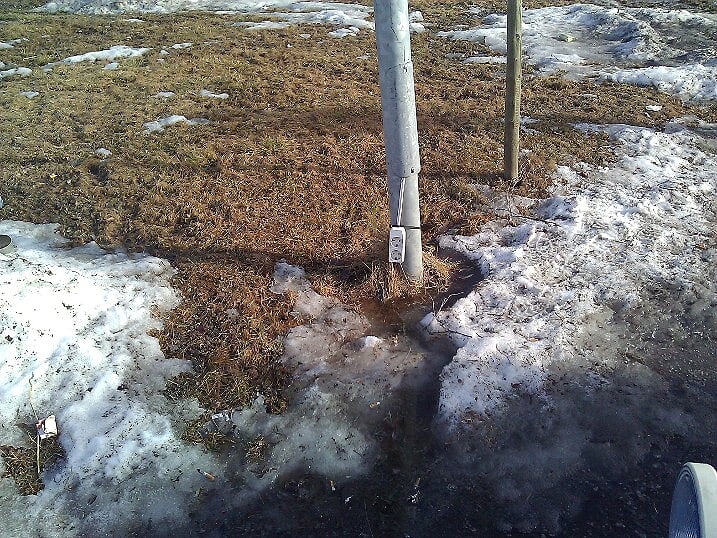

Icke namngiven by i norra delen av landet har redan denna typ av lösning sedan 2012
Bilden är tagen på en parkering vid ett stopp på en fjällresa 2012.
Re: Laddning på lyset.
Undrar vad det är för ip-klassning på det uttaget?
"Går det, så går det".MangeT skrev:Undrar vad det är för ip-klassning på det uttaget?
