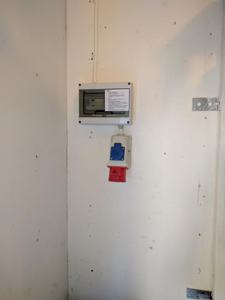

detay
Inlägg: 190
Blev medlem: 25 jun 2017 19:32
Re: 3 fas:400v 10A
Inlägg av detay »
Vill bara återkoppla och informera om att det funkar alldeles utmärkt att ladda teslan med ett 3fas CEE uttag säkrat med 10A. Installerade jordfelsbrytare och autosäkring i direkt anslutning till kontakten. Så skulle man överbelasta så går autosäkringen i garaget först då slipper jag byta proppar i säkringsskåpet. Får ut 7Kwh och 35km/h vilket räcker alldeles utmärkt för mig.
Så här ser det ut:
