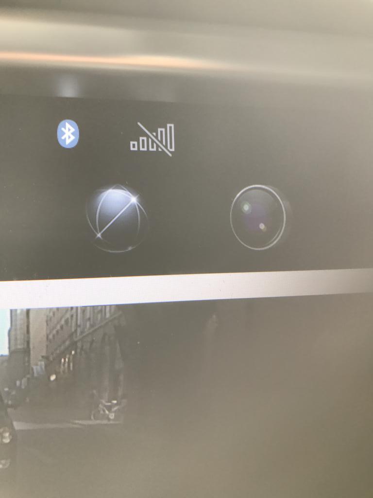

Har tappat uppkopplingen på min X (se bild). Vad gör jag? Så schysst om nån vet hur jag fixar det!

Båda scrollhjulen på ratten tills du ser ett T i stora skärmen

För att förtydliga, tryck in båda scrollhjulen tills stora skärmen slocknar och datorn startar om. Därefter kommer ett Tesla-T.
Re: Uppkoppling
Obs, det kan krävas flera omstarter. Min bil tappade uppkopplingen i fredags och efter tredje omstarten fungerade det igen.
Vid tidigare kontakt med SC har jag fått infon att man alltid ska starta om tre gånger vid liknande fel.

Upplever att det sker efter FW uppdaterats, samt enstaka gånger när man växlar från wi-fi till 4G. Skumt hur som helst, inte direkt avancerat, varenda mobil klarar ju att hålla uppkopplingen utan omstart :)

Jag hämtade ut min bil i fredags med detta problem och tydligen hade de fått mycket rapporter från Stockholmsområdet om strul just då. En omstart av modemet (av en tekniker på SC) löste saken. Omstart fungerade ej.

Stort tack för snabba svar! En omstart gjorde susen! //Fredrik

Vi hade aldrig haft detta problem förrän i går och förrgår. En omstart av skärmen fungerade för oss.
Kan vara ett serverproblem hos Tesla eller deras GSM leverantör.
