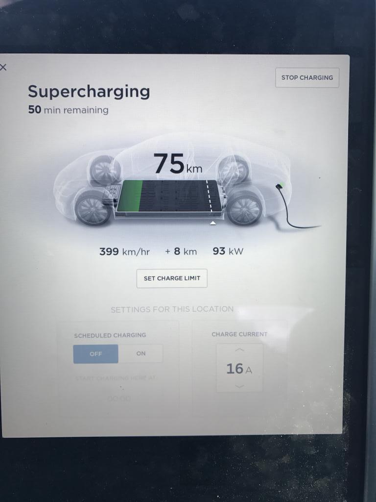

Laddar nu på SuC Väsby. Bilen låter som ett flygplan (kan jag leva med) men den laddar med enbart 92-93 kW TROTS att jag har låg laddning!
Jag har aldrig upplevt över 100 kW på någon SuC, någonsin.
Och nej, jag delar inte stolpe med någon.
Vad är det för fel? Blir fan tokig på den här bilen just nu.

Hade du en 60/75-modell? Annars borde du ofta komma upp i nära 120kW rätt ofta om du kommer in med låg nivå...
Inlägg: 6142
Ort: Stureby, Stockholm
Re: Långsam laddning
Inlägg av Remuz »
93/94kW är normalt med 60/75kWh skulle jag gissa. Det får jag på alla SuC utom Väsby
Ser att du har 70D så det bör vara normalt...

Jag får samma hastighet med min s60

Det är batteri-volten som sätter begränsningen. Laddaren kan leverera 400V men det kan inte din bil ta då du har för få celler för detta.
Sen tycker jag att det går snabbt. Sällan jag är klar med min lunch/toabesök innan bilen är det.

Okej, tack!
Fått för mig att jag sett betydligt högre hastigheter, men det kanske är för de större packen då.
Min är en 70, men har ett 75 batteripack som jag inte låst upp...

Jag har en 90D och har aldrig fått över 102 kW.

Min 70D tar emot ca 110, men bara precis i starten med närmast tomt batteri. Sen avtar det rätt fort, så kommer jag in med flera mil kvar i lådan, kommer jag inte upp i 100 kW så din bild, video, ser helt ok ut.
