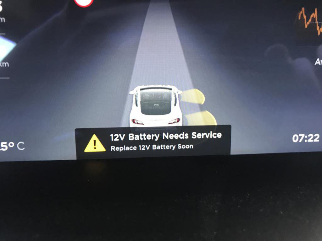

Funderar på att kanske göra det själv. Eller skulle du boka service?

Fick precis samma meddelande för några dagar sedan och bokade service. Dock hade de inga batterier inne för tillfället så det skulle ta ett tag så är du händig så kanske det är ett alternativ att göra själv. Dock inget för mig som inte är speciellt bevandrad i eget meckande och ändå tänkte lämna bilen för vanlig service.

Jag fick nyligen detta meddelande, ringde Tesla och fick en tid inom några dagar. Så nu är det bytt, och inget knorr om vem som skulle stå för det (Tesla givetvis, då jag har massor av garanti kvar). 2500 mil och 1,5 år bara, jag blev lite förvånad att det inte höll längre.

Pratade med SC och de förklarade vänligt att de beställer ett batteri så det är bara att komma och byta när det väl har anlänt. Under tiden är det inga problem att använda bilen men att jag bör undvika att lämna bilen flera dagar oanvänd eftersom det då finns risk att den laddar ur.
De skulle höra av sig när batteriet hade kommit in till SC.
