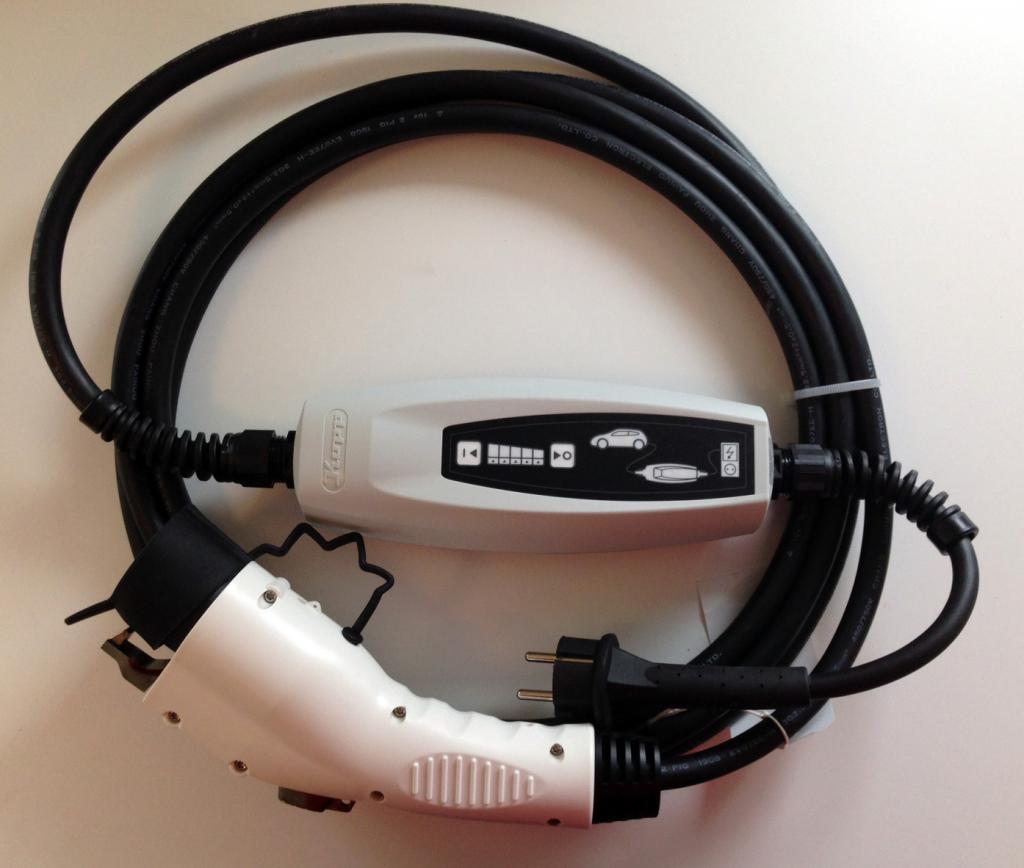

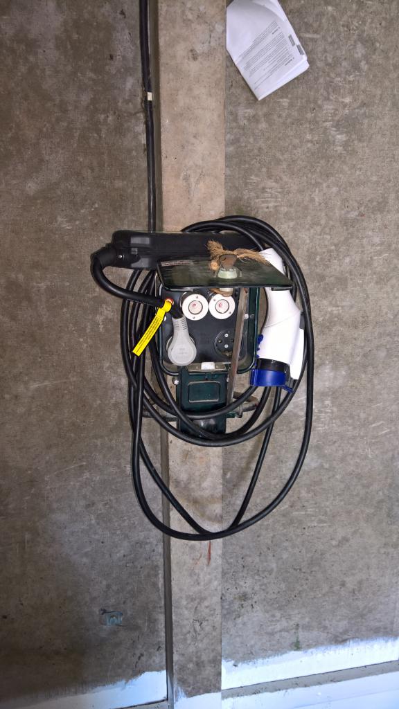

En erfarenhet från Norge visar att kontrollenheten som väger mellan 1-3 kg och sitter ca 30 cm från kontakten ofta hänger ner och ger ett mekaniskt slitage på kontakt och uttag.
Lämpligen fästs den upp eller läggas på en hylla.
Kanske ska ta med i reglerna att schuko kontakten ska tryckas i mycket hårt och kontrolleras att den är 100% intryckt, samt att laddkabel ska hängas upp i hela sin längd när den inte sitter i bilen?

Funderar på om vi istället ska skriva att laddning bör göras med bilens laddkabel eller likvärdig.
Laddkabeln ska ha övervakning och vara ansluten utan skarvsladd direkt i motorvärmaruttaget.
