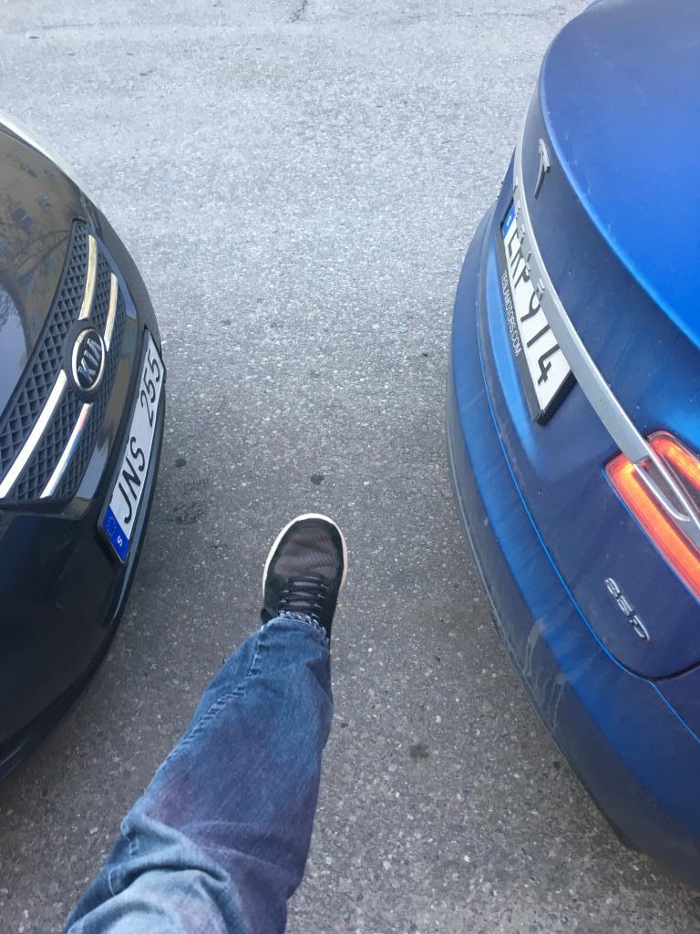

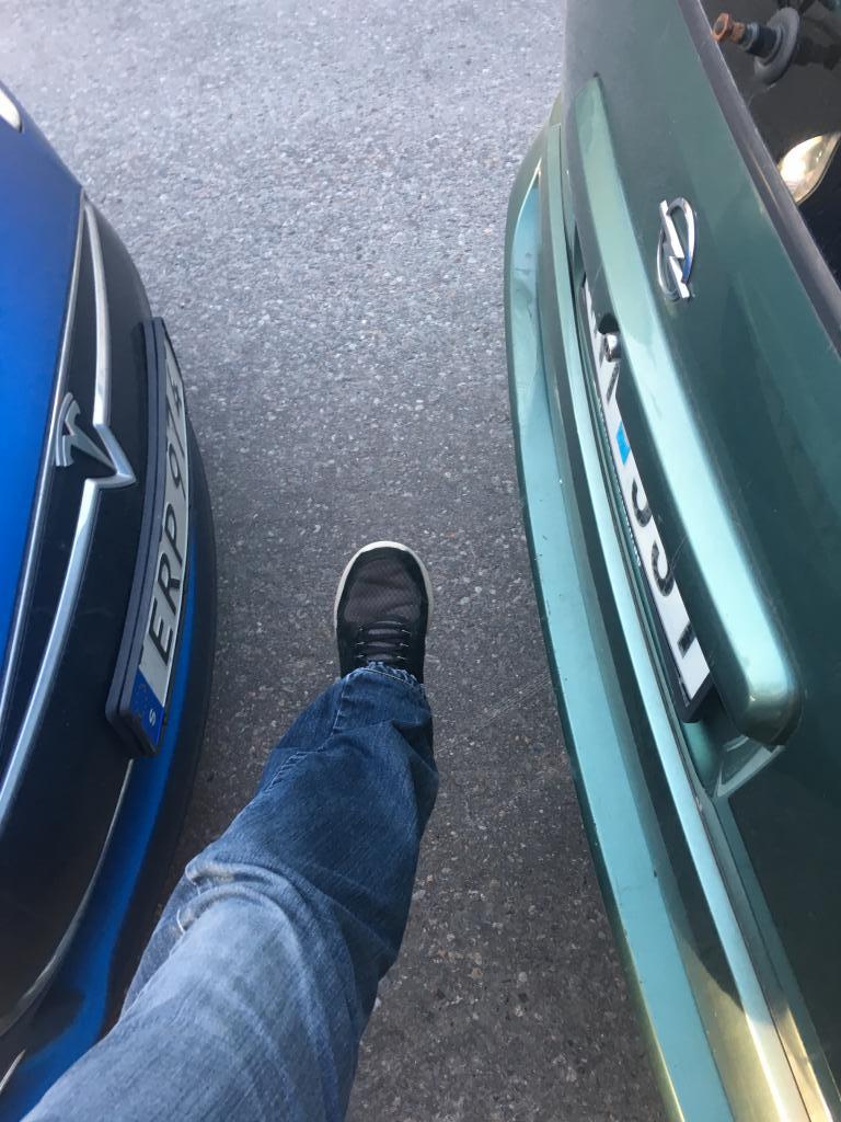

Då fick jag testat detta utanför jobbet nu på morgonen. Snabbt och tryggt... men jag vet inte om jag är jätteimponerad över resultatet.
Positivt är att jag inte behöver oroa mig för kantstötta fälg... negativt att jag nu måste oroa mig för att bli påkörd istället

Samt lite böter oxo kanskeDansken skrev:... negativt att jag nu måste oroa mig för att bli påkörd istället

Nej, det där var ju inte så tight. Tycker min brukar parkera tightare, men det hänger mycket på hur bilarna runtomkring står. Står de långt ut kan det bli hur fel som helst.
