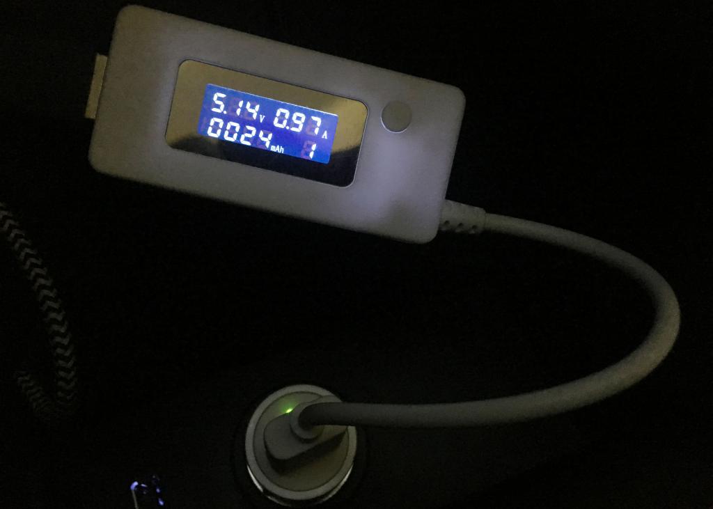

Har gjort lite tester och köpte en USB Multimeter för å mäta vad som va knas. Det visade sig vara sladden som va flaskhalsen. Har nu bytt och då får jag 5.11V och över 1.8A vilket räcker för att ladda min iPad mini och ha Waze up and running.
Med en "dålig" sladd som annars laddar med full effekt i ett vägguttag gav usel laddning i bilen..
Och här med en bättre sladd..
Och de befintliga USB-uttagen ger ca 5V och 1A.
