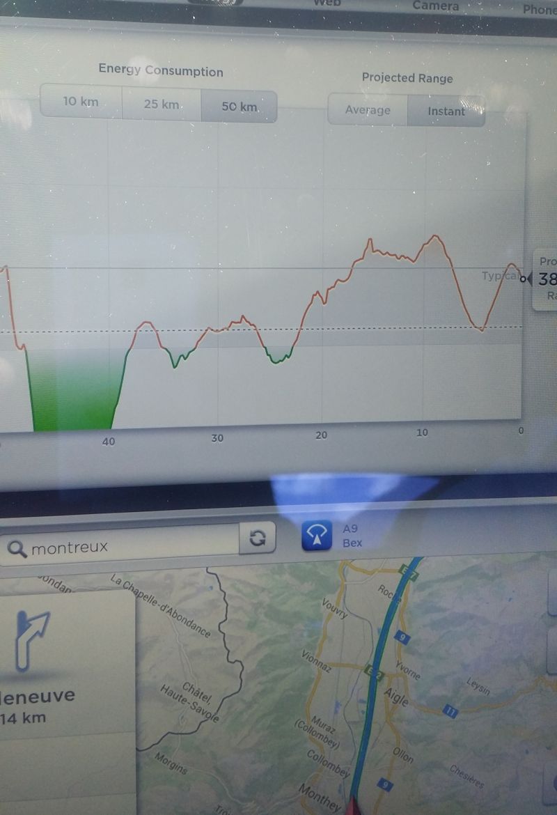

Jag hade -200 kWh/km i 15 km i San Bernadinopasset. Om det är till någon glädje för diskussionen :)

Inlägg av hasse_h »
Har också kört regen i nerförsbacke lääänge:
