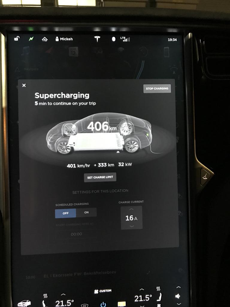

På väg hem till Umeå stannade jag för att ladda men blev besviken på laddningen?

Ser ut som du nästan har fullt? Då tappar man ju effekt fort. Ser ut som du legat på i snitt 76kW (400km/h om bilen drar 190Wh/km eller räknar jag fel?)i

Och det är väl därför, om jag förstått Björn Nyland rätt, tidseffektivast att ladda kortare stunder vid varje laddstopp. Att ta de sista procenten tar rätt mycket tid.
Re: sundsvall Och laddning
Det är bara upp till runt 50% SoC du får över 100kW i laddhastighet, därefter går hastigheten ner successivt. Tycker det ser helt normal ut och med tanke på att du ligger runt 90% SoC (svårt att se på bilden) är hastigheten runt 30-35kW vad det brukar ligga på.
Mycket av denna anledning som gör att större batteri är bättre då man oftast slipper långsamladda över 80% och ändå kan ta sig till nästa SuC med bra snitthastighet.

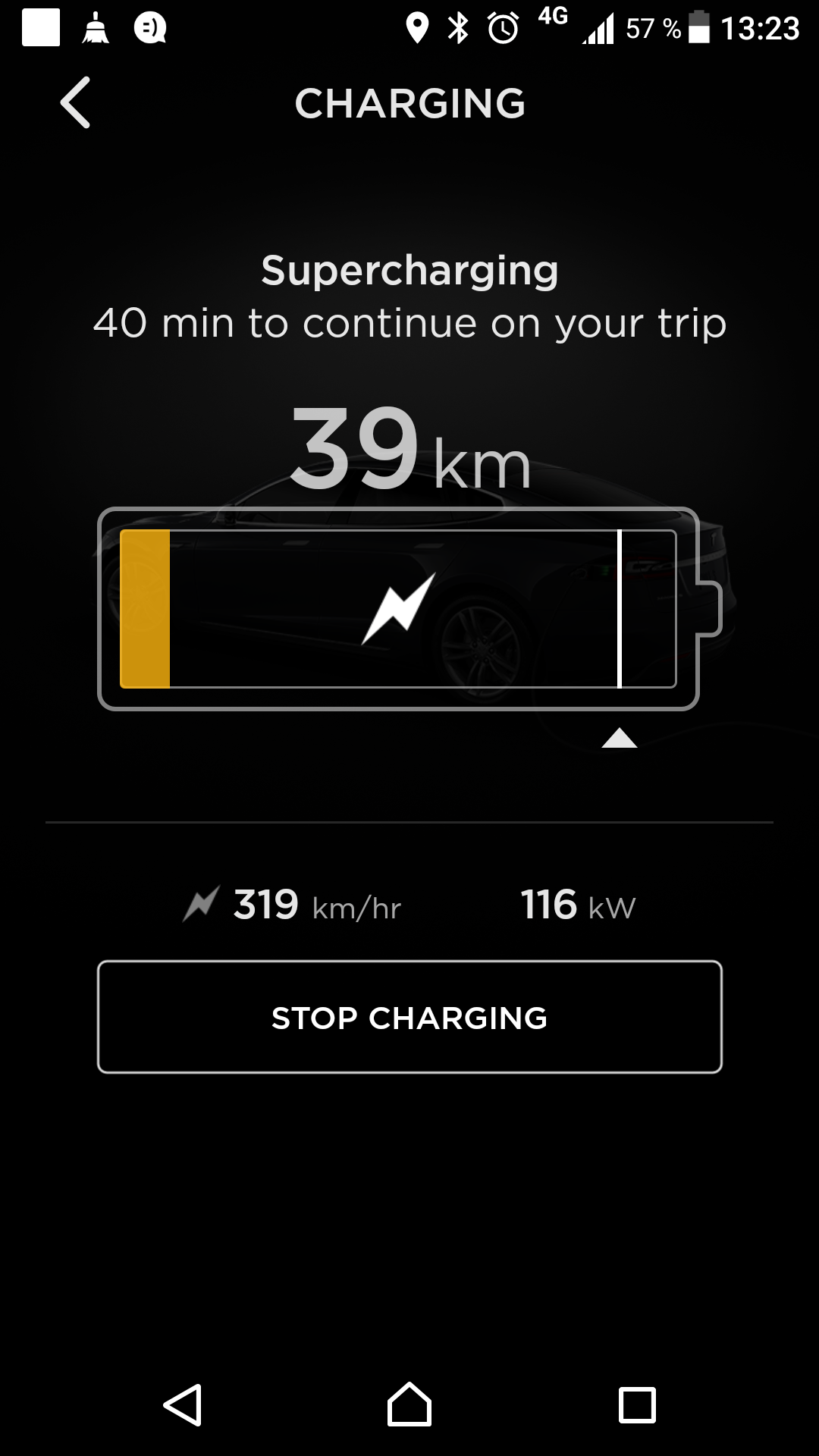

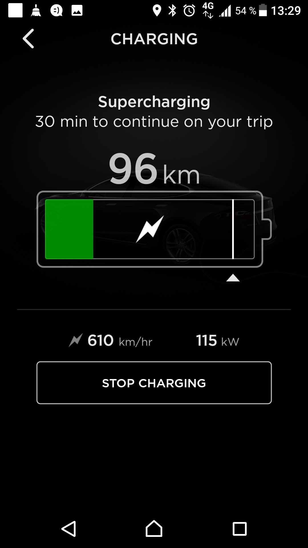

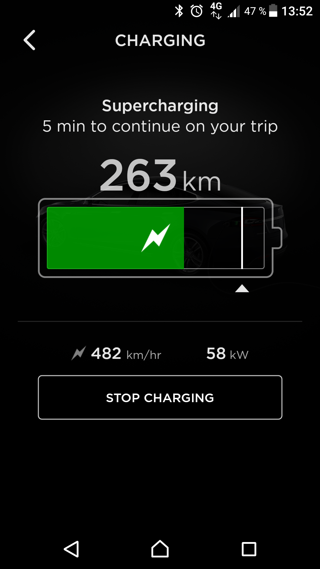

Sheez! Detta har jag aldrig lyckats uppnå, 610km/h! P100d måntro?stefan007 skrev:
85D - 15 som nosar på 5000mil.... Kanske för att sambon kört som det laddar så fort
Kört i ca 2 timmar innan laddning. Tog bilderna åt en kompis med MX90 som var intresserad av att jämföra.
