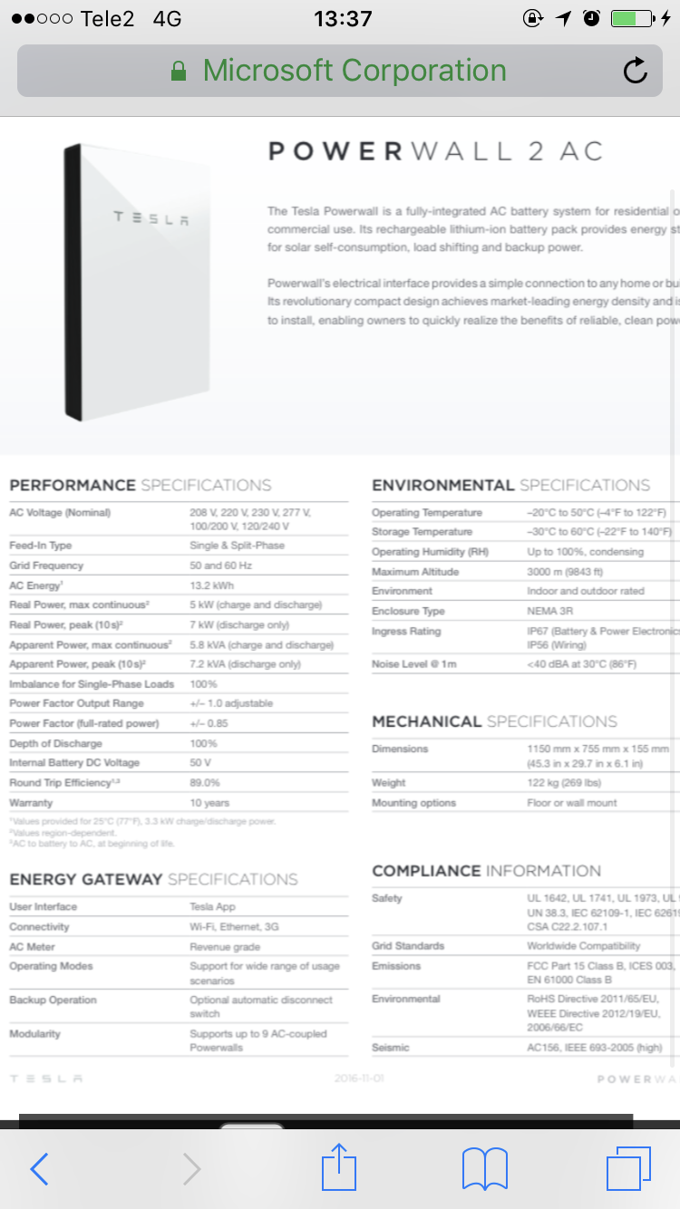

Jag har också beställt en PW2a och är lite kluven till hur den skall installeras.
Det finns som ni skriver en DC eller AC version.
Eftersom jag har både strängomvanldare och mikroomvandlare så är AC nog bäst.
AC innebär att man kör 1 Fas (eftersom man kör det i USA) men man kan
köra "split-phase" antar att det är 2 fas som man har i garagen i USA.
Osäkert detta. Men kul är det! Och billigt som fasen med 60% av kostnaden tillbaka från staten
via bidraget.... vill ha den nu!
