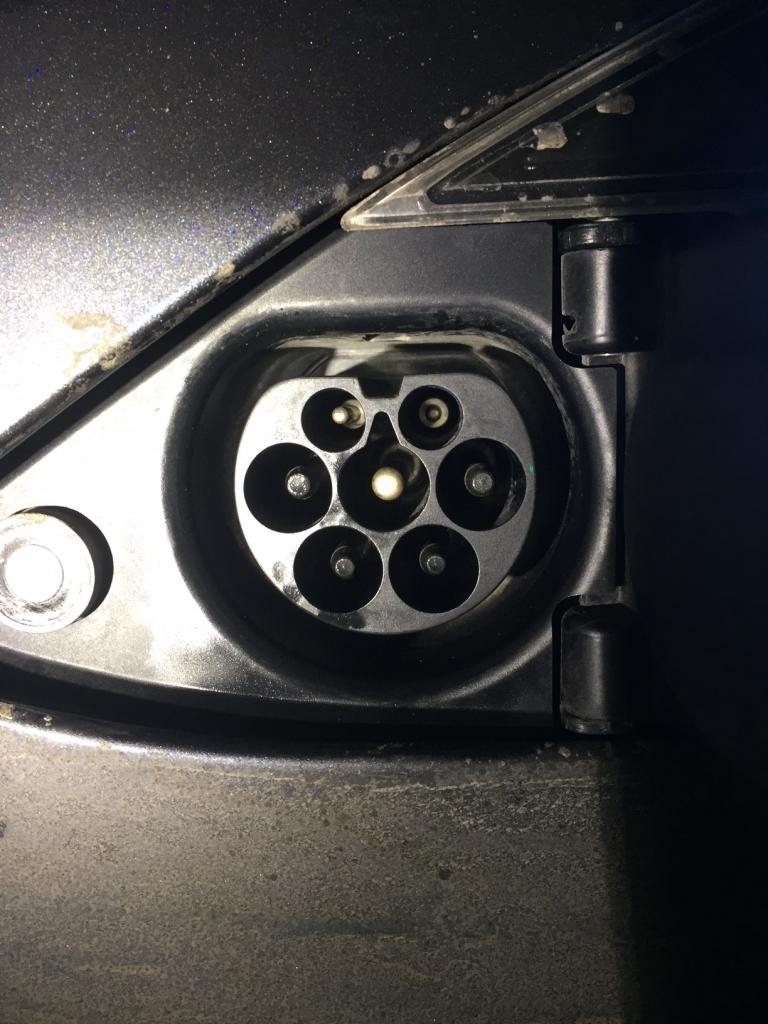

Efter 7500 mil slutar hemmaladdning att fungera!
Säkringar alt jordfelsbrytare slår av och det smäller till i bilens ladduttag. Jag har en extra laddkabel som jag provat så det är inte det som är felet. När jag inspekterar ladduttaget ser de två mindre stiften (se bild) olika ut. Är det ok?

Kan du prova med schucko? Koppla in din UMC i ett uttag utan att koppla den till bilen och kolla vilka färger du får på din UMC och hur många 'blink' du får.

Om jag provar ladda med 220 V slår den ifrån och visar rött på bilens uttag

Ser uttagen på era bilar ut som på fotot (spec de övre små stiften) ?

Kör du med skarvsladd? Isf testa utan eller byt ut den. Kolla även uttaget du sätter kabeln i...

Ingen skarvsladd. Provat både trefasuttag och tvåfas

Ja, det högra är kortare än det vänstra

Ja, det ser kortare och smalare ut

Kan ngn vänlig själ fota uttaget och lägga ut ?

Det konstiga är ju att umc ska ju skydda mot sånt som skulle kunna lösa ut jordfelsbrytare och säkringar så
det känns inte så bra det där :( speciellt när du provat med två olika umc:n...
Och bilens kontakt ser ju ok ut tycker jag iaf...

Tack Teslamannen! när jag jämför bilderna tycker jag att det är stor skillnad på det övre högra stiftet. Ringer Tesla i morgon
