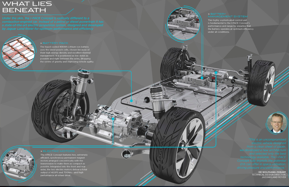

Ser inte detta ut som en kopia av Teslas teknik? :lol:

Både ja och nej.
Det ser rätt lika ut, men det gör ofta vilka två ICE bilar som helst också.
Några skillnader:
Det ser inte ut som 18650 celler.
Motor och växellåda ligger koncentriskt istället för intill varandra.
Synkrona permanent-magnet motorer. istället för kortslutna trefas motorer.
Likheter:
Batteriet i bottenplattan och motorer nära hjulen tror jag är en bra standard för alla elbilar, även om Tesla var först åtminstone i stor skala.
Motorer nära hjulen tror jag också är en bra standard att följa för alla elbilar.
Att bygga samman motorstyrningen med motorn för att endast få kablage mellan batteri och drivenhet och slippa kablar mellan styrning och motor och dessutom vattenkyla hela enheten är den bästa lösning jag har sett. Det framgår inte riktigt om motorstyrningen ligger i enheten på Jaguaren.

Är väl LG Chem som ligger bakom batterier och drivlina. De ligger även bakom Bolt, volt, ioniq och någon mer. Är det något företag som tagit upp kampen ordentligt med Tesla så är det LG.
Enligt Jaguar så är motorer + batteripack designat av dem. Det är endast cellerna som görs av LG Chem. I så fall stor skillnad mot Bolt där i princip allt som är elektriskt drivet i bilen är tillverkat av LG.
Huruvida det stämmer låter jag vara osagt men det är i alla fall en stor skillnad mellan dem. Främst då det Bjorn nämner om motor + styrenhet. Bolt:
Ingen frunk där inte. Men frunk må vara, måste vara onödigt komplext installationsmässigt också.

Ken1 skrev:
Vad tror ni om motorerna?
Är denna motorlösning med permanent magneter på par med Tesla?
Pemanetmagneter i rotor istället för kortsluten lindning brukar ge några % bättre verkningsgrad. t.ex 97% istället för 94% Det ökar förstås räckvidden en aning om allt annat är lika, men mest ger det mindre värme som måste kylas bort.
Med exempel-siffrorna på verkningsgrad blir
Minskade förbrukningen 1-97/94 = 3,2%
Minskade förlusteffekten (100-97)/(100-94) = 50% !
Mindre förlusteffekt (värme) kan användas till att ge mer kontinuerlig effekt jämfört med maxeffekt.
Pemanetmagneter i rotor ger också möjlighet till högre vridmoment över större varvtalsområde.
Kan ju användas att ge lite resurser där Teslan inte platsar t.ex. Bankörning.
Nackdel är att de är dyrare att tillverka och tar av en brist-naturresurs, neodymium.
Jag tycker att Teslas motor passar utmärkt för vanlig körning och min får i princip aldrig effektbegänsing pga. för mycket effektuttag under för lång tid.
Båda motortyperna är robusta konstruktioner som normalt görs underhållsfria. Det är i princip bara lager som slits.
