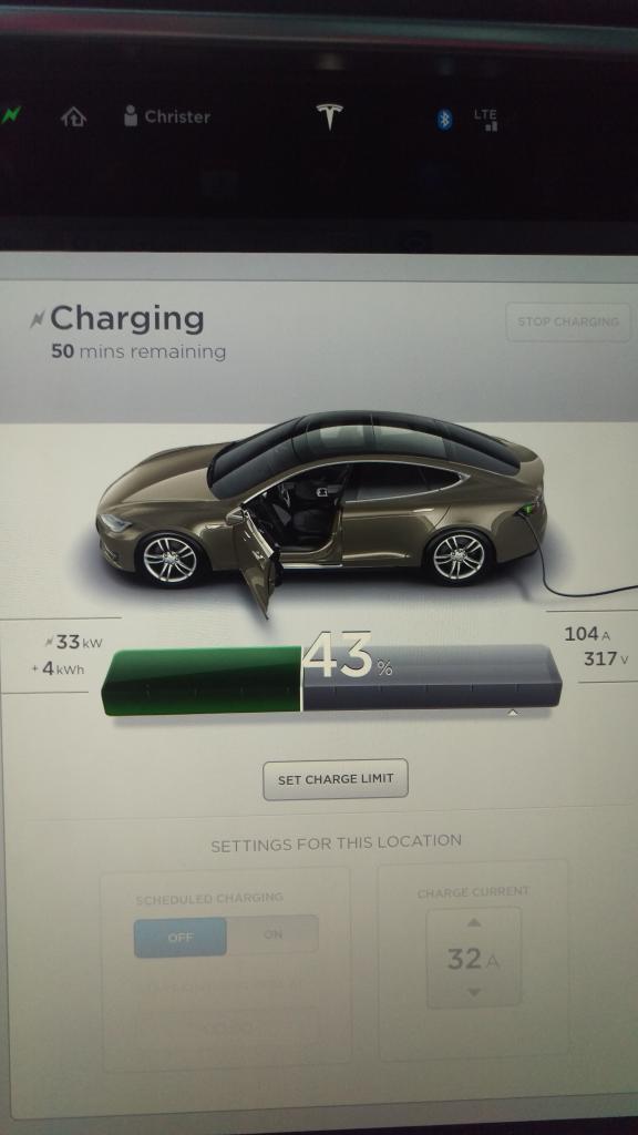

Laddar en Tesla model s med Chadamo adapter. Ska inte Chadamo lev 50kw?
Kan det vara fel på laddstolpe?
Det är max 50 sällan det
Oftast runt 40

max 125A 400V
Du har 104A vilket inte max och bara 317V
Är det en 60? eller 70 eller 75 dom bara 354V som max inte 403,2V som en 85-90

70D är det som laddas.

Tror inte på att det är fel på laddaren.
Grattis du har laddat med 40kw hoppas det höll sig så länge.
Tänk dig laddstyrkan med exempelvis som att ha säg ADSL abonemang på 32 MB men får ut 25 MB vid mätning. Många parametrar som samspelar.
Det är som jag erfarit med chademo.
Kanske superchargern är mer stabil att få ut typad effekt.

En del chademoer är dessutom effektbegränsade. Kan t ex bero på vad de har för matning. Och det är långt ifrån alltid som det står på stolpen att de har lägre maxeffekt än 50 kW om de har det.

CHAdeMO: Kommer upp i ca 43 kW som mest med min 70D vid ca 70% laddning, och vid låg spänning i batteriet är det normalt som du beskriver lägre effekt. Ökar ju efter hand. Tror att de med större batterier (högre spänning) får närmare 50 kW (?).
Om du kommer in som "sista bil" på en SuC ( eller nr två på ett laddstationspar) kan det väl hända att CHAdeMO är snabbare än SuC. Sist i Lillehammer fick jag bara 32 kW på SuC tills min parkamrat på 3A åkte. Därefter 120kW en stund.
