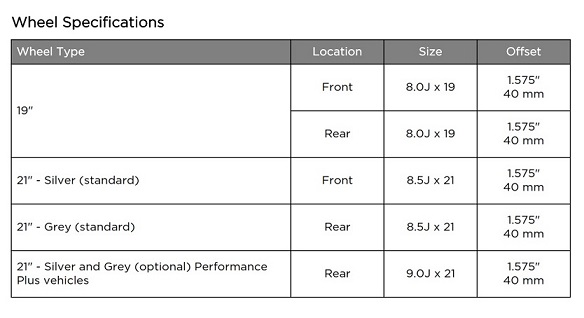

12man
Inlägg: 3030
Ort: Norrviken, Sollentuna
Re: Specifikationer på fälgar
Inlägg av 12man »
men bara 8 mm längre ut än standard 21",
från tesla owners manual sidan 143
ms 76132 "Eleamore"
