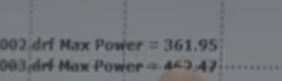

Dyno på runt 450hk

Inlägg: 8008
Re: Acceleration Boost.
elbilly skrev: 17 nov 2025 14:31
Dyno på runt 450hk
361.95, före boost

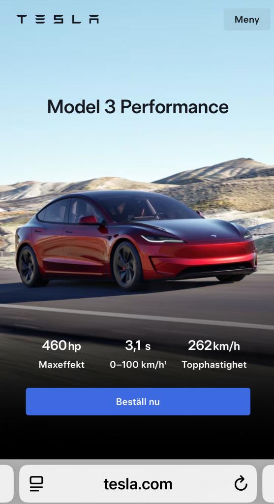

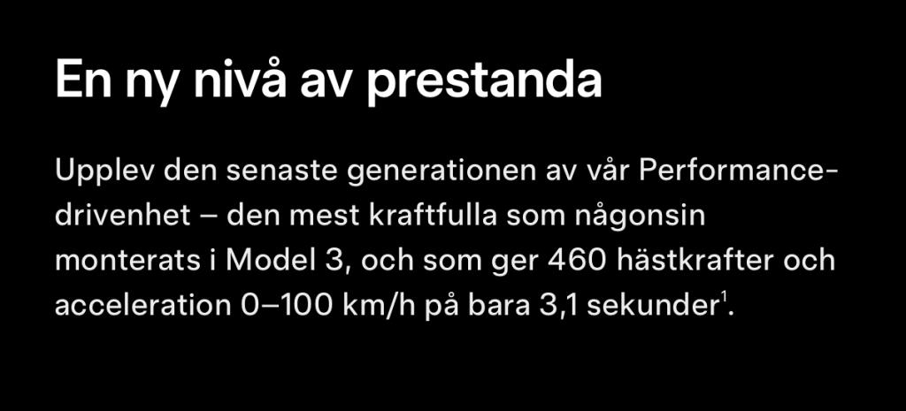

Inlägg: 8008
Arctic Drifter skrev: 17 nov 2025 08:47
Sen gällande detta med effekt, köper man en fossilare så är ju bilen "registrerad" med effekten på utgående axel, vad har vi sen 15-25% i förluster i drivlinan.
Procentberäkning av förlusterna är något som dribblas med friskt för att öka slutsiffran på effekt.
Mäter man en Volvo B20 på 82hk kommer man nog hamna på ~ 25-30% förluster.
Men i reda siffror försvinner runt 25hk kanske på den bilen.
Förlusten är ungefär samma med 500hk, i hästkrafter räknat. Lite beroende på växel och vilket varvtal man får maxeffekten vid.
Med Volvo 240 turbo bakaxel på min hobbybil gav totalt 6.9% i förlust. Men det var fortfarande samma förlust räknat i antal hk som i en Volvo, ungefär.
En Tesla som levererar mycket mer effekt i en modern drivlina har kanske i storleksordningen 5% föröuster i drivlinan vid full effekt.
5% i invertern, 5% i motorn och 5% i drivlinan.
Det är det som gör att 430kW batterieffekt blir knappt 500hk, och att 445-ish kW på senaste model 3 performamce blir ~ 510hk enligt Tesla.
Även det som ger begränsningen i EU-versionen av M3P med LG-batteriet 5L på drygt 400kW som leder till att Tesla anger 460hk på Highland M3P:
