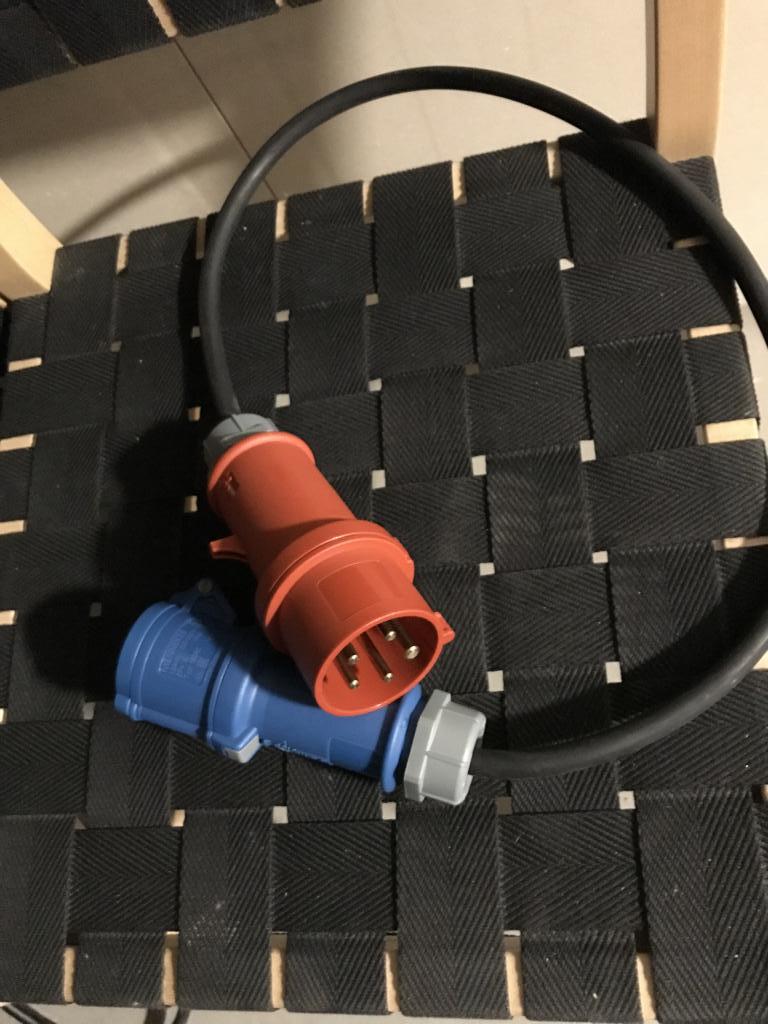

Jag köpte den sladden för 250kr sen.Svenssons skrev:Du måste koppla om sladdarna om det är fel fas eller använda ytterligare en adapter vilket inte är att rekommendera.Snubblaren skrev:https://laddstoppet.se/adaptrar/adapter ... -cee-1-fas
Kan man på något sätt välja vilken fas den ska använda med denna eller måste man koppla om sladdarna i den då?
Väntar på leverans, tänkte att det kunde vara en bra lösning tills jag installerar någon laddbox framöver.
Men blir lite konfunderad nu.
Om den är på fel fas? Vad innebär det?

Typ så fort du ska koka vatten så går proppen.ville9 skrev:Jag köpte den sladden för 250kr sen.Svenssons skrev:Du måste koppla om sladdarna om det är fel fas eller använda ytterligare en adapter vilket inte är att rekommendera.Snubblaren skrev:https://laddstoppet.se/adaptrar/adapter ... -cee-1-fas

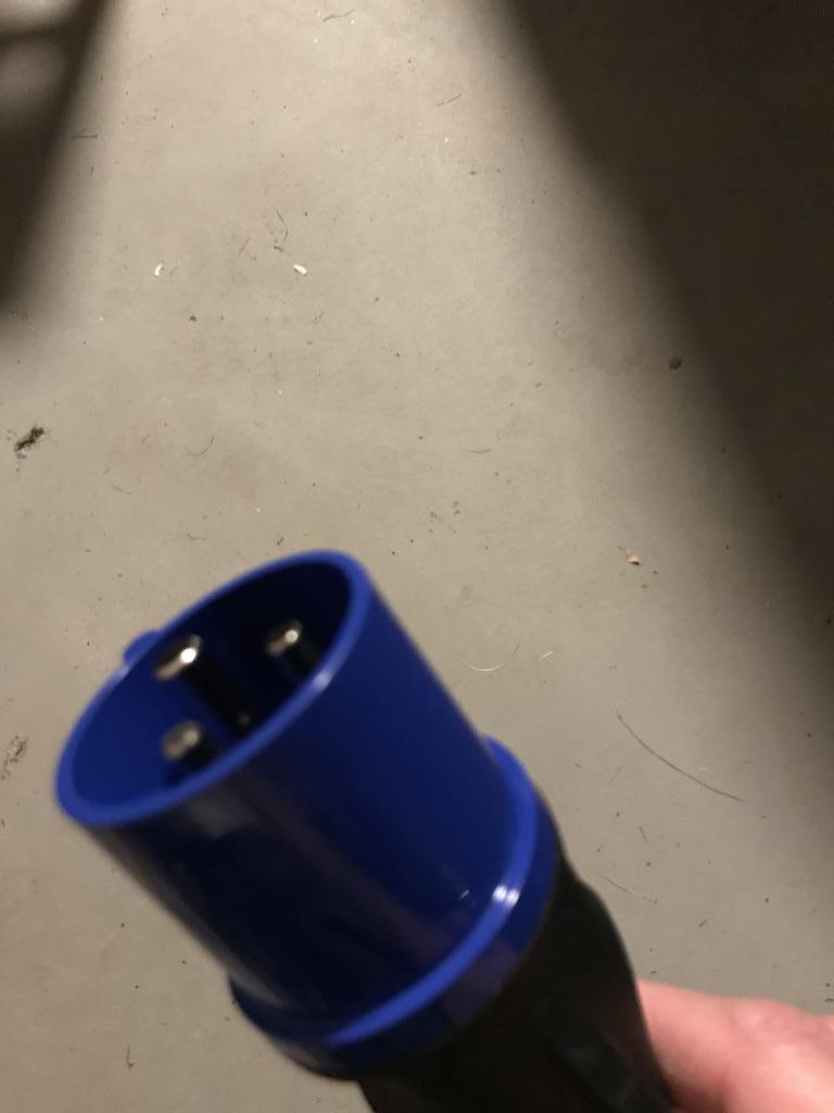

Okej, uppdatering!
Åkte på en motgång nu.
Har laddat från mitt trefasuttag med en sådan adapter som jag fick tips om.
Alltså UMC + den adaptern.
Har faktiskt laddat på oerhört låg nivå 6A för att vara försiktig.
Har gått bra.
Tills idag, fick meddelande i bilen som löd: ”mobilanslutning eller adapter över temperaturgräns” under: ”minskad maximal laddningstakt”.
Och det laddade nog inte alls då.
Tog bort sladden och det var väldigt varmt främst längst ut på den blå adaptern som sitter på UMC.
Laddar upp bild på den blå delen av adaptern som var het.
Samt på adaptern som jag har direkt till trefasuttaget.
Vad tror man om detta?
Har beställt en laddbox förövrigt, väntar på elektrikern som skulle installera under oktober.

Re: Laddar första gången hemma i garaget.
Dåligt ihop skruvad inne i kontakten?
Om den nu var varm? Kände du på den efter att du kopplat isär?
