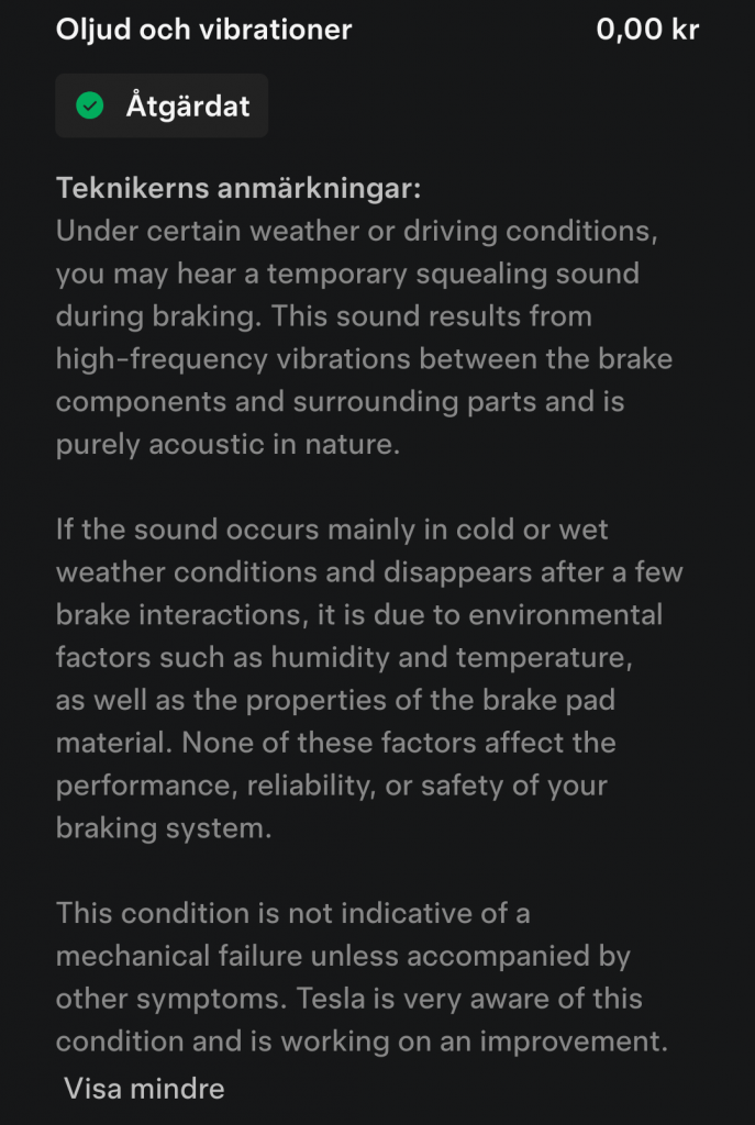

Inlämnad idag. "Åtgärdat" med följande kommentar, ingen verklig åtgärd:

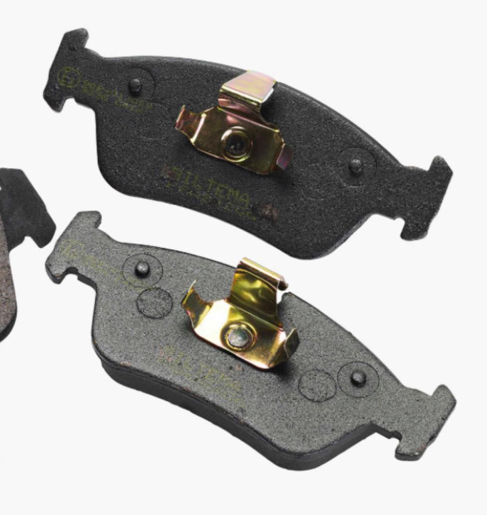

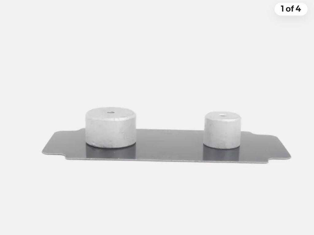

Skrikande bromsar var ju väldigt vanligt förr när alla bilar hade fasta bromsok.
Ljudet uppstår när bromsklossarna kommer i svängning. Svängningen beror på slip-stick mellan belägg och skiva.
Åtgärden är att fixera bromsbeläggen mot kolven. På bilar med flytande ok sitter beläggen fast i kolven.
En fjäder på baksidan. På porsche, som fortfarande har fasta ok, sitter det en platta klistrad på baksidan av beläggen. På plattan sitter det två cylindrar som går in i kolvarna. Nackdelen är att oket behöver lossas när man byter bromsklossar.
Det ni ska prova är självhäftande dämpningsplattor.
Förr, när så många bilar hade den här typen av bromsar, sålde biltema. Men mekonomen har fortfarande:
https://www.mekonomen.se/skrikdampnings ... r-10053828
Dom klistras på baksidan av beläggen och fungerar så att kolven trycks in i den mjuka ytan på dämpningsplattorna och dämpar beläggens rörelse.
Det finns bromsbelägg som har en sån här yta från början men en extra skadar inte. Man vill heller inte att beläggen har för stor rörelsefrihet i bromsskivans rotationsriktning. Värmebeständigt fett där dämpar också svängningarna. För mycket rengöring kan också förvärra. Man vill att beläggen lätt ska röra sig in/ut men inte i sidled. Jag brukade fila till lite grader på kanten av beläggen så dom passade lite tightare. Och sen lite smörjpasta.
Att porsche istället har sin lite krångligare lösning beror på att man påstår att det mjuka materialet som deformeras påverkar bromskänslan
