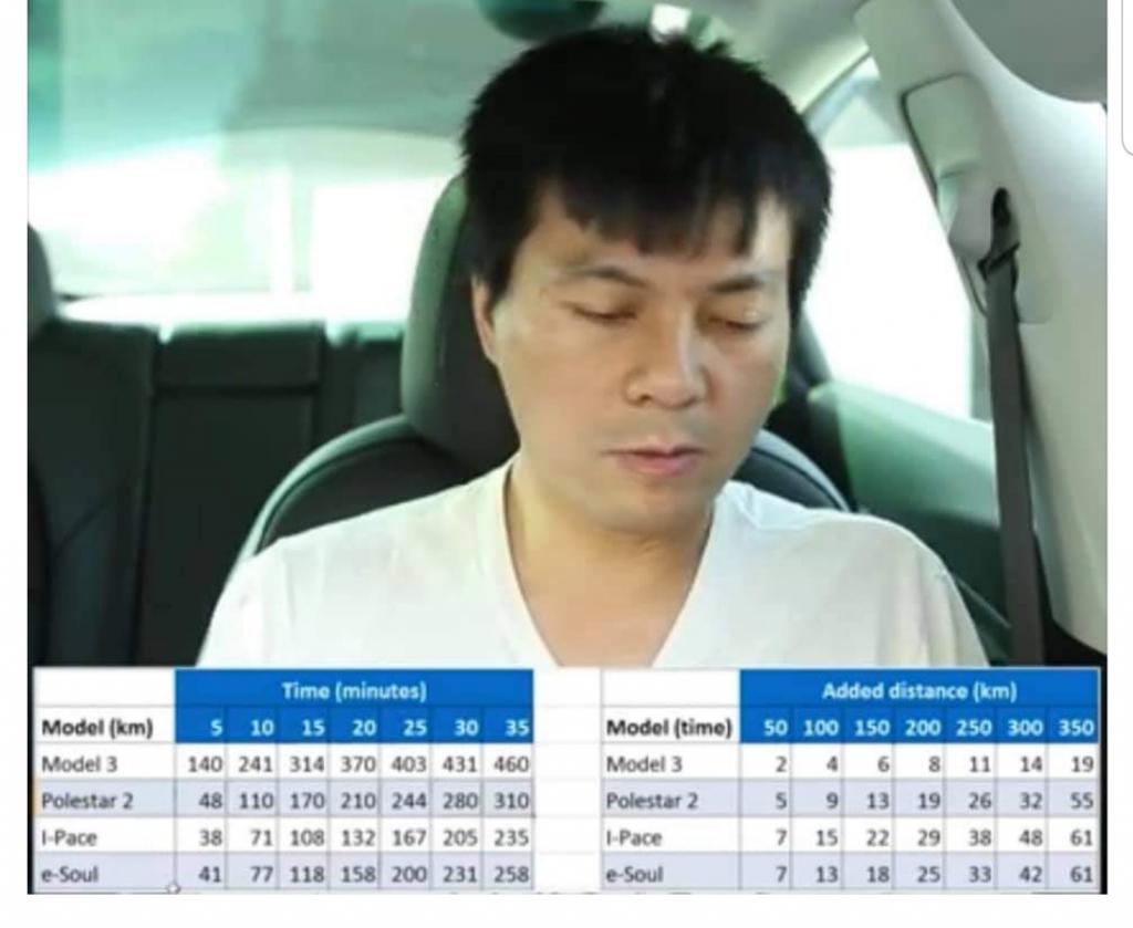

Trodde faktiskt inte att det skulle vara SÅ stor skillnad.
Tid för att ladda 350km.
Tesla 3, 19 minuter
Polestar 2, 55 minuter
Jaguar I-Pace, 61 minuter
Kia Soul, 61 minuter

Jo de där sista fem milen struntar man nog i om man har bråttom. Var ett kraftigt tapp på P2 efter 80 %.

Räknar man laddtid per mil har Tesla 3 alltid varit överlägsen alla andra bilar. Låg förbrukning och snabb laddning i kombination.
Här ser man vad Audis på papperet snabba laddning är värd i praktiken.

Den "slumpmässiga" sträckan 350 km är till synes perfekt. ;)

Ang Polestar 2:
Stanna 20-25min per 200-250km körning, låter lagom/klart godkänt i mina öron.
Däremot är ju infrastrukturen fortfarande undermålig, vore intressant att se ett laddtest med 50kw laddare, eller nån som kan tänkas räkna om hur mkt körning man får på 20-25min?
