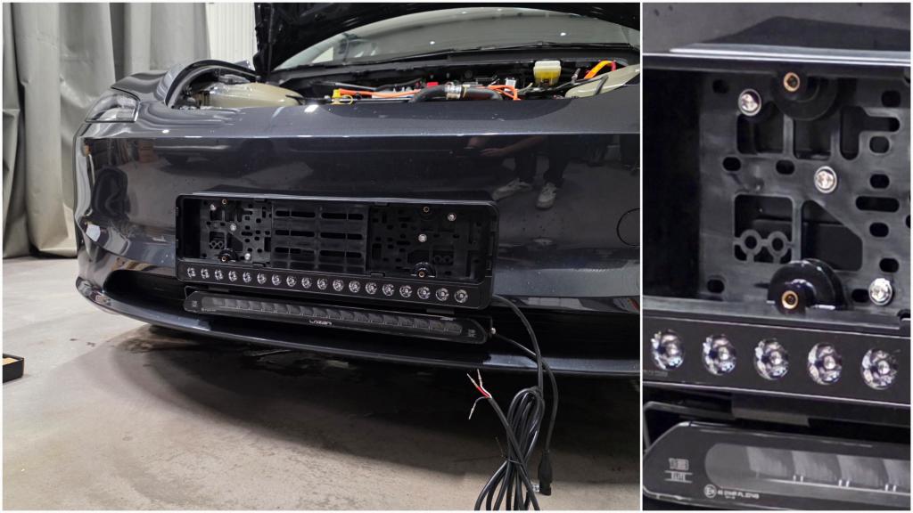

Lazer har jag haft i några år och är supernöjd med, men pga. specialmontage på nya bilen så ville jag fylla ut tomrummet mellan regplåt och lazer med något. Då fick det bli en E-line som var bättre än jag trodde. Det är dock mer en spot men hjälper till bra med längden på ljuset, så ett bra komplement till lazer (som annars lyser brett och lagom långt). Allt kopplat med XBB som sagt.
Lägger in tre klipp här.
Första är med båda ledramperna, sedan vardera separat.
Båda:
E-line:
Lazer:
Så blev monteringen:

Jag har inte kollat videon men den justeras med fyra "fötter" som skruvas in från baksidan. När rampen sedan är monterad kommer man åt dessa med skruvmejsel från framsidan. På bilden är det de svarta skruvarna med mässing runt om. Efter justeringen skruvar man åt övriga skruvar helt och sedan skjuts regplåten in från sidan.

Jo precis, det är lite vad man föredrar också.maangee skrev: ↑07 jan 2026 15:14Man kan ju undra varför dem inte vinklat några av led:arna mot sidan lite? Egentligen är det från sidorna som är viktiga.Jojje167 skrev: ↑07 jan 2026 15:11Precis, strands lyser smalt och långt medan lazer lyser mycket bredare. Sett till längden så lyser båda ungefär lika långt.maangee skrev: ↑07 jan 2026 09:34Utifrån ditt filmande material kan man konstatera att Lazern lyser betydligt bredare än strands. Lyser bara strand smalt och långt, inget mot sidorna?Jojje167 skrev: ↑06 jan 2026 20:34Det är två. "Lazer Linear 18 Elite" och "Strands NUUK E-Line Black".
Båda:
E-line:
Lazer:

Fick strand rampen monterad igår. Men är inte riktigt nöjd lutningen. Tycker nog att ljuset är lite för mkt mot marken. Men det är ju svårt att justera utan att behöva lossa allting antar jag?Jojje167 skrev: ↑06 jan 2026 22:34Exakt, det är tesla material och sitter på alla 3:or (även Y).maangee skrev: ↑06 jan 2026 22:25Ok, så på den på bilden är Tesla material när man tagit bort det som håller skylten? Hade hoppats att man kunde fästa strands direkt i fronten på bilen.Jojje167 skrev: ↑06 jan 2026 22:19Strands är skålad för att passa direkt på teslas hållare (den bakom regskylthållaren). Utan den så kommer inte strands att passa speciellt bra då fronten i sig är skålad åt fel håll.maangee skrev: ↑06 jan 2026 21:35Snygg installation. Jag är ju i färd med att montera strands regskylts-led. Tyckte det såg att vara bra tryck i den fast det bara är 90wJojje167 skrev: ↑06 jan 2026 20:34

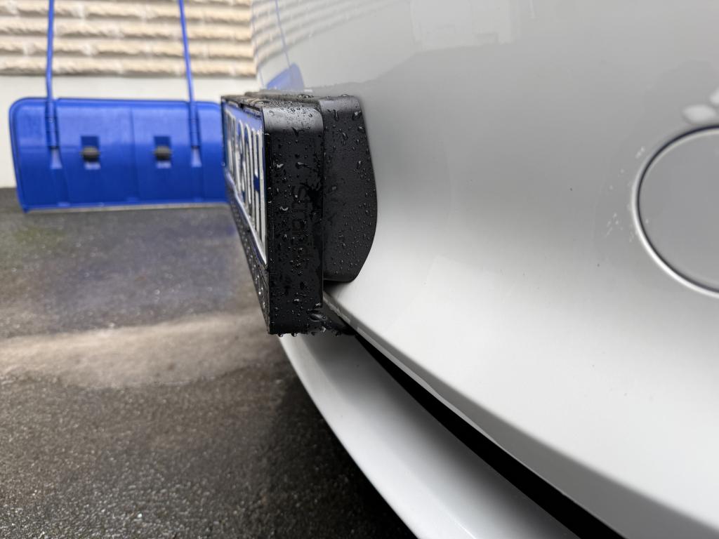

20251127_215303.jpgTack för din presentation.
Den där strand, är den ”skålad” på baksidan så den passar i fronten på M3? Den är ju liksom rundad. Vill helst inte montera strand utanpå originalskylthållaren. Blir bulkigt tror jag.
Med teslas hållare menar jag denna.
Har du ngn bild i profil på montaget? Skulle vilja se hur mycket det bygger ut.
Visst sticker den ut men tycker inte det är allt för farligt. Kabeln går att dra rakt ner och gömma lite bättre än på bilden.
Tittar jag på din bild så ser den ut att vara mer vinklad uppåt mot min.

Ja min är vinklad lite lätt uppåt för att ljuset inte ska lysa rakt ner i marken. Det är bara att dra undan regplåten och skruva ut de nedre justerskruvarna. Du behöver inte ta loss allting.maangee skrev: ↑17 jan 2026 11:40Fick strand rampen monterad igår. Men är inte riktigt nöjd lutningen. Tycker nog att ljuset är lite för mkt mot marken. Men det är ju svårt att justera utan att behöva lossa allting antar jag?Jojje167 skrev: ↑06 jan 2026 22:34Exakt, det är tesla material och sitter på alla 3:or (även Y).maangee skrev: ↑06 jan 2026 22:25Ok, så på den på bilden är Tesla material när man tagit bort det som håller skylten? Hade hoppats att man kunde fästa strands direkt i fronten på bilen.Jojje167 skrev: ↑06 jan 2026 22:19Strands är skålad för att passa direkt på teslas hållare (den bakom regskylthållaren). Utan den så kommer inte strands att passa speciellt bra då fronten i sig är skålad åt fel håll.maangee skrev: ↑06 jan 2026 21:35

Han förborrar för att dra in ett par extra skruvar och det är nog inte så dumt. Hållaren (den bakom regskylten) sitter bara med två skruvar och det behövs minst ett par till för att den ska sitta stadigt. Har man ingen borr så går det lika bra att dra in skruvarna direkt i plasten.
Som jag visat tidigare i tråden så monterade jag en extra ledramp under strands inbyggda ledramp där allt väger ungefär 3,5kg. Jag fäste den med några extra skruv för den extra vikten och det var kanske lite overkill men stadigt sitter det fortfarande såhär ett år senare.

Hållaren på bilden måste sitta kvar, annars får man ingen plan yta att montera strands hållare på. Justeringen görs med spårmejsel efter monteringen är gjord men innan man satt dit regplåten.Ulrica R skrev: ↑03 okt 2026 23:11Tack för snabb information! Jag tänkte ta bort originalhållaren och bara ha hållaren från Strands? Dumt? Jag tänker försöka justera så att ledrampen lutar någon grad uppåt.Jojje167 skrev: ↑03 okt 2026 14:23Han förborrar för att dra in ett par extra skruvar och det är nog inte så dumt. Hållaren (den bakom regskylten) sitter bara med två skruvar och det behövs minst ett par till för att den ska sitta stadigt. Har man ingen borr så går det lika bra att dra in skruvarna direkt i plasten.
