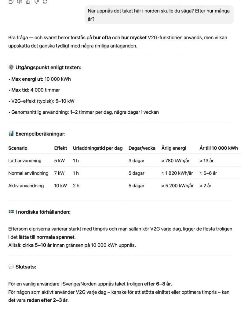

twinor skrev: 14 okt 2025 00:06
Det skulle väl vara om dom lägger till att garantin gäller för ett rimligt maximalt energiuttag eller antal laddcykler då så borde dom vara skyddade mot överanvändning.
Edit: verkar som WV redan har lite tillägg för V2G specifikt i en fotnot på den här sidan: https://www.volkswagen-newsroom.com/en/ ... ging-17949
"The discharging and bidirectional charging functions are no longer available once the intended operating time or energy quantity has been reached: Max energy quantities: Up to 10,000 kWh Discharging; Max operating hours: Up to 4,000 hours Discharging"
Det låter som ännu en parameter att hålla reda på som beg.bil-köpare då!
Jag kollade med ChatGPT efter hur många år bör en sådan gräns uppnås här i Norden. Blev en smula förvånad. Har ChatGPT helt fel i sina antaganden om användning? Om den har rätt lär ju V2G aldrig bli en grej med sådana begränsningar.

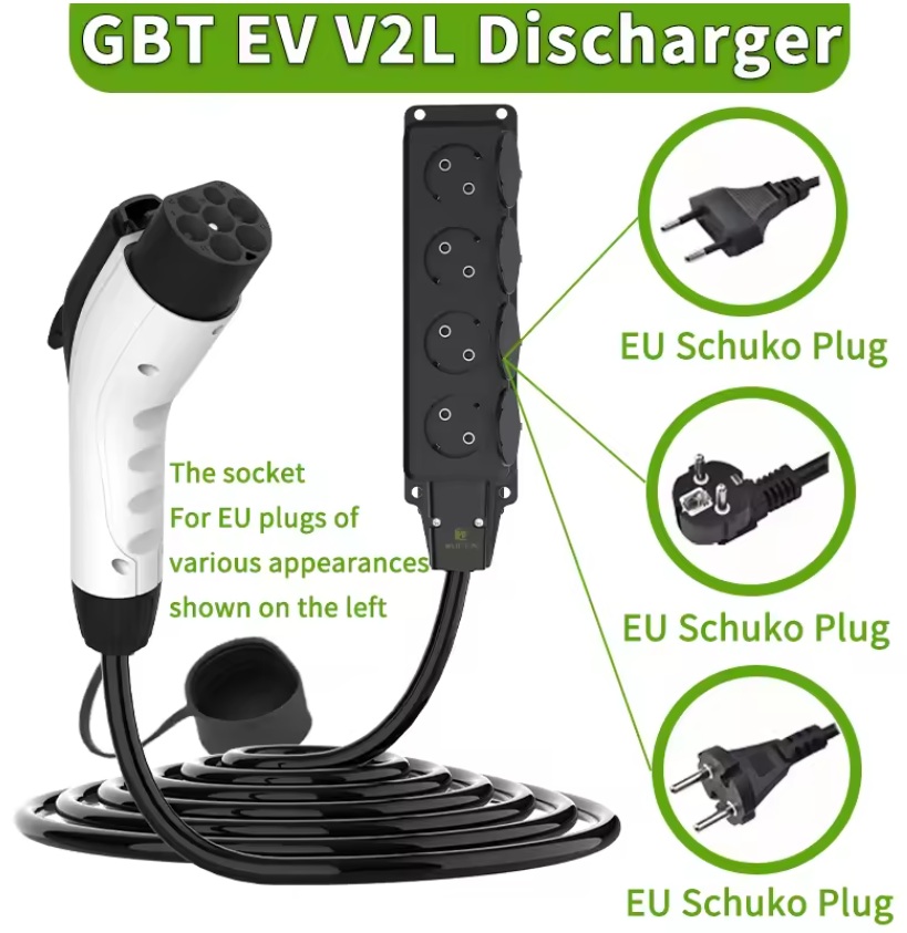

CCS V2L-adaptrar ser fortfarande ut att vara tämligen dyra, €800-1200, men GBT-adaptrarna ligger på mindre än halva dom priserna.
Jag gissar att det inte är någon större skillnad i tillverkningskostnader för dessa varianter? I så fall borde prisskillnaden kunna minska om/när CCS-versionerna börjar säljas i större volymer.
Jag slår nog till iaf när priset närmar sig typ €500, mycket trevlig lösning för backup när man ändå har >80kWh batteri att driva kyl/frys etc på när strömmen går.
Det är ju lite synd att Tesla inte har stöd för V2L via type2-uttaget, dom adaptrarna kostar ju en spottstyver, från typ €15, med stöd för upp till 4kW :o
Inlägg: 8480
Re: Tesla V2G och V2H
Typ en sådan här hade ju varit guld värd i mellandagarna:
