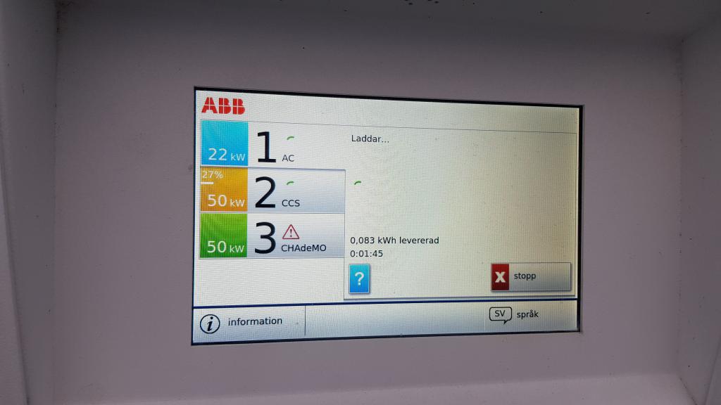

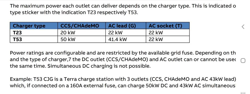

När jag var där i maj gick det inte att ladda två på en laddstation.
AC uttaget är ända upp till 43 kW och så fort någon använder det blockeras DC-laddaren.
Även om det bara är en laddhybrid på 3,7 kW.
Verkar gå att ställa in beroende på hur grov elkabel du har fram till laddstationer:

Har gått för mig alla ggr (11kw AC) samtidigt som någon annan kör DC (upp till 50kw). DC (Chademo) DC (CCS) går dock inte på samma stolpe.
Senast var i söndags samt MVH :)
Jag fick ingen 11kw idag när nån annan hade CCS igång iallafall.

Vidare tycker jag Lidl är för generösa, 50 kW (jag har aldrig fått mer än 42 kW, nån som faktiskt fått 50?) behövs inte för att åka till och från affären förutom i glesbygd möjligen. Den snabba laddningen gör att folk sitter kvar i bilarna efter att de handlat bara för att ladda fullt, det lockar även dit taxibilar. 11 kW är en lagom kompromiss för gratisladdare. Elen till och från affären blir gratis, men extremt få är så pass snåla att de orkar stå i timmar vid en sådan laddare bara för att ladda fullt. Taxibilar lyser oftast med sin frånvaro.
Att de inte kräver app utan att det bara funkar (förutom att chademoladdaren blockerar ccs och vice versa) är ju också extremt generöst. Jag har inte upplevt att typ 2 blockeras av de andra två, men kanske är laddaren i den aktuella butiken annorlunda konfigurerad? Fråga i butiken nästa gång vetja.

IcePic skrev:

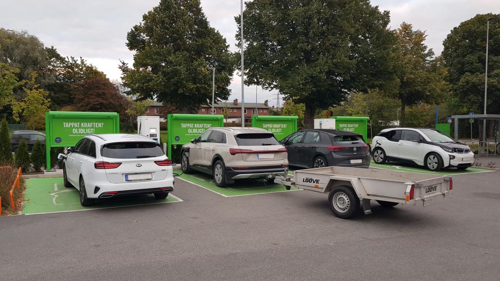

Testade Lidl-laddaren i Edsberg på hemvägen igår, det funkade nu ivarjefall att ladda 1-fas 3,7 och 50 kW DC samtidigt när jag provade på den vänstra laddaren.
Laddhybriden bytte plats när jag kom dit, det hade tydligen inte funkat på den högra för hans del. Men sen kom det en kvinna med VW id3 och lyckades AC-ladda där.
BMW i3 bilen var med en helt ny elbilsförare, första gången han skulle testa snabbladdning. Frågade om det var CCS han skulle använda och hur det funkade.
VW iD4 RWD 80 kWh MY 22

Lite osnyggt med släpet som sticker ut, och potentiellt kanske i vägen för bilar möts i varsin riktning. När man har ett antal laddpunkter på en laddplats så hade de varit fint om de anpassat iaf. en av de för bilar med släp.
Men annars så tycker jag att det är trevligt att Lidl föregår med gott exempel med 50 kW-laddare.
Re: Är det slut på Lidl gratis laddning snart?
Just i fallet med Lidls laddare så är ju tanken att de är till för Lidls kunder som handlar. Och utan att veta så gissar jag att det är ganska sällan att man antas handla ett helt bilsläp fullt med grejer hos Lidl. Så just i det här specifika fallet är det väl okej att det inte finns någon laddplats för bilar med släp. I alla andra fall håller jag dock med.

IcePic skrev:
Men i veckan fick jag göra samma manöver, 22kW-uttag var det enda lediga och det kom 11kW ur dem trots att bilen bredvid tog 50kW, och sen efter några minuter blev en annan CCS ledig så jag kunde flytta till den, men mitt ovanstående försök var antagligen nåt tillfälligt fel.
