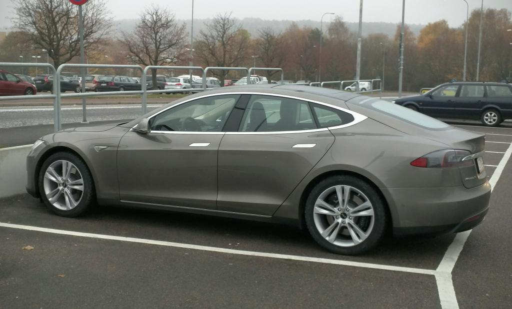

Det blev till slut en nöjestripp till Oslo och megahjul.com som nu kampanjar ut 20" med Nokia Hakka R2 för dryga 22ksek. Jag valde Gun metal till min grå. Jättenöjda! Ser ut såhär:

Det blev en sväng till Megahjul i Oslo. Bilen kör ju själv, så mycket smidigt.
17300 SEK för 900kg-klassad 19" fälg + Hakka R2 och TPMS. Monterat och klart. TPMS funkade direkt trots fyra sommardäck inne i bilen. Känns välbalanserat utan vibrationer eller liknande.

Snyggt! Undrar om man får referral bonus?MSO skrev:Det blev en sväng till Megahjul i Oslo. Bilen kör ju själv, så mycket smidigt.![]()
2019 Model S ”Raven” Performance Ludicrous,
MSO
- Inlägg: 653
- Blev medlem: 13 apr 2015 10:47
Re: Budgetfälgtråden
Det kan man ju tycka!Kilowatt skrev:Snyggt! Undrar om man får referral bonus?MSO skrev:Det blev en sväng till Megahjul i Oslo. Bilen kör ju själv, så mycket smidigt.![]()
Det var större skillnad på grafit och silver i verkligheten än på hemsidan tycker jag. Det var väl det enda jag velade lite kring när jag kom dit. Rätt snyggt med grafiten ändå. Men samtidigt piggt med silver till titaniumfärgen kan jag tycka.

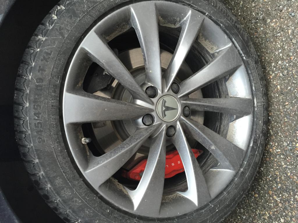

En enkel fråga?
Vad är detta för fälg?

torde vara denna ph turbin, den billigaste av alla minst 5 tesla turbin lookalikes, pris runt 1500:- stycket
alla tillverkade i samma fabrik i kina, neeej
http://www.tempedekk.no/c-475-%C3%98konomifelger.aspx
Ok, tack.
Satt på en norsk Tesla.
Mötte för övrigt 95 st Teslor på 4h körning från gränsen vid Töcksfors till Hemsedal förra veckan

Jag har PH turbin II med mina sommardäck. Jag tycker det är en riktigt schysst fälg för att vara 19 faktiskt. Men nu vankas snart 21AndersBj skrev:Ok, tack.
