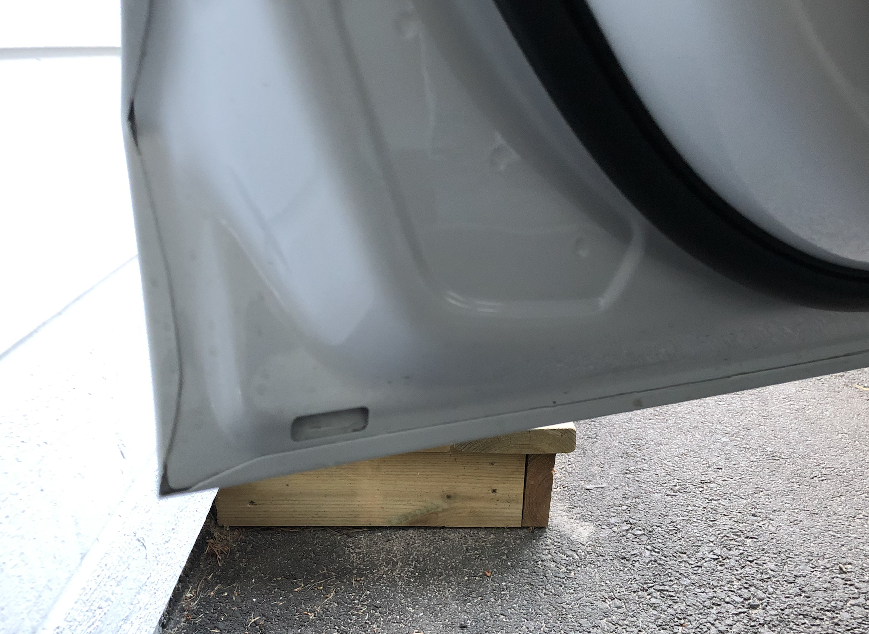

Inlägg av Bejje »
PapaD skrev:
Oavsett om det är alu eller plåt är det risk för korrosion i saltvatten. Jag skulle pensla kokt linolja i utrymmet, låta det härda några dagar så det får sin sega gummikaraktär. Det följer plåten rörelser i temperatur och spricker inte. Däremot håller det inte i syremiljö så många år, så efter det skulle jag kleta på något lämpligt karosserikitt ovanpå. Då har du garanterat rostskyddat det för evigt.
Edit:
Tittade på bilden på nytt, och jag tycker det ser ut som ett dräneringshål. De får man förstås inte sätta igen! :) Då skulle jag nöja mig med litet linolja som jag kontrollerar varje vår om det börjat krackelera. Om så, ta bort det med naglar som går att få loss och pensla på litet nytt.
Gällande glipan mellan lykta o plastkaross: piprensare? Eller sådana där tandrensare som ser ut som piprensare, de är rätt tunna?
Det var åt det hållet mina tankar spontant gick också (linolja). Sen vet jag ingenting om hur bra det egentligen är på dagens bilar med legeringar/lack osv osv så jag vågar inte rekommendera åt någon, är tveksam om jag kommer göra det själv men det var som sagt första tanken.
Här är en större bild, jag vette tusan om det i hörnet är ett avsiktligt dräneringshål eller om det ska räcka med det inre större hålet. Det är utrymmet mellan dessa hål och den yttre och inre plåten som gör mig fundersam.
Vecket i hörnet är bra litet och är det tänkt att rinna ut vatten där så kommer skräp tveklöst att sätta igen hålet/vecket och det är ju då problemen kommer om det är tänkt som dräneringshål.

Tja, jag har använt linolja på alla mina finbilar. Jag vet att SAAB hade plast (polyeten) som rostskydd, på insidan av skärmar ett tag och de sägs skrynklats av linoljan. Annars har jag aldrig hört talas om att den ska löst upp något, vare sig karosserikitt eller lack. Det går förstås inte att lacka ovanpå linoljan utan problem men det är ju inte aktuellt här eller under bilarna. Enligt Wikipedia är linoljan den minsta oljemolekylen av alla oljor, vilket förklarar dess inträngning i porer och rostskyddande förmåga. Det finns otaliga tester där linolja får bästa korrossionskyddsresultat. Men Som sagt, den härdar i syre med tiden.
