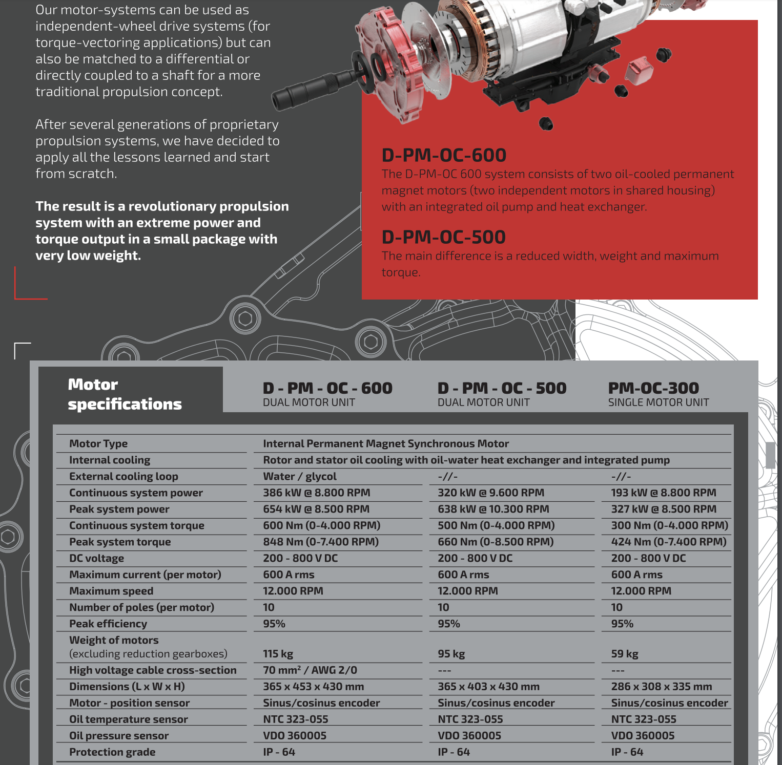

168kW per motor konstant. = inte rimligt för Model 3 motorer. Även med grym kylning så är det magneterna som är första gränsen och de är inte lätta att kyla.
Någon som kan någonting om kylning av permanentmagnetmotorer?
Laban
- Inlägg: 3082
- Ort: Luleå
Re: Hur mycket väger teslas lastbil
Spec på Rimacs PM motorer:Henrik Torphammar skrev:168kW per motor konstant. = inte rimligt för Model 3 motorer. Även med grym kylning så är det magneterna som är första gränsen och de är inte lätta att kyla.
http://storage.rimac-automobili.com/b2b ... erview.pdf
"Rotor and stator oil cooling with oil-water heat exchanger and integrated pump".
En motor ger 193 kW kontinuerlig effekt. 168 kW känns alltså hyfsat rimligt för Model 3 motorerna.

Jag tror inte det är så enkelt. Har läst någonstans att verkningsgraden blir låg med olja i motorn. Titta på concept one tex. Tvåväxlad med massa motorer och full kontroll på vilken motor och växel som används. 90kWh - NEDC 350km(!) finns ju ingen anledning att den skulle dra mer juice än P90D som har 520km NEDC, eller XP90D 467km.Laban skrev:Spec på Rimacs PM motorer:Henrik Torphammar skrev:168kW per motor konstant. = inte rimligt för Model 3 motorer. Även med grym kylning så är det magneterna som är första gränsen och de är inte lätta att kyla.
Ser det även som att om model 3 kan ge 230hk konstant på en motor så har man överdimensionerat, orimligt det med.

Ingen aning om verkningsgrad kontra oljekylning men 230 hk konstant på en motor ser jag inte som överdimensionerat. Speciellt inte om den får dragkrok och då ex ska kunna dra en tung husvagn i uppförsbacke. Kan man på det i förlängningen ha samma motor i 3/S/X/Roadster/Semi så är det en enorm fördel för Tesla, samt förstås kunderna.Henrik Torphammar skrev:Jag tror inte det är så enkelt. Har läst någonstans att verkningsgraden blir låg med olja i motorn. Titta på concept one tex. Tvåväxlad med massa motorer och full kontroll på vilken motor och växel som används. 90kWh - NEDC 350km(!) finns ju ingen anledning att den skulle dra mer juice än P90D som har 520km NEDC, eller XP90D 467km.
Dessutom vägde Rimac's motor endast 56 kg, finns alltså inte så mycket att vinna viktmässigt.
