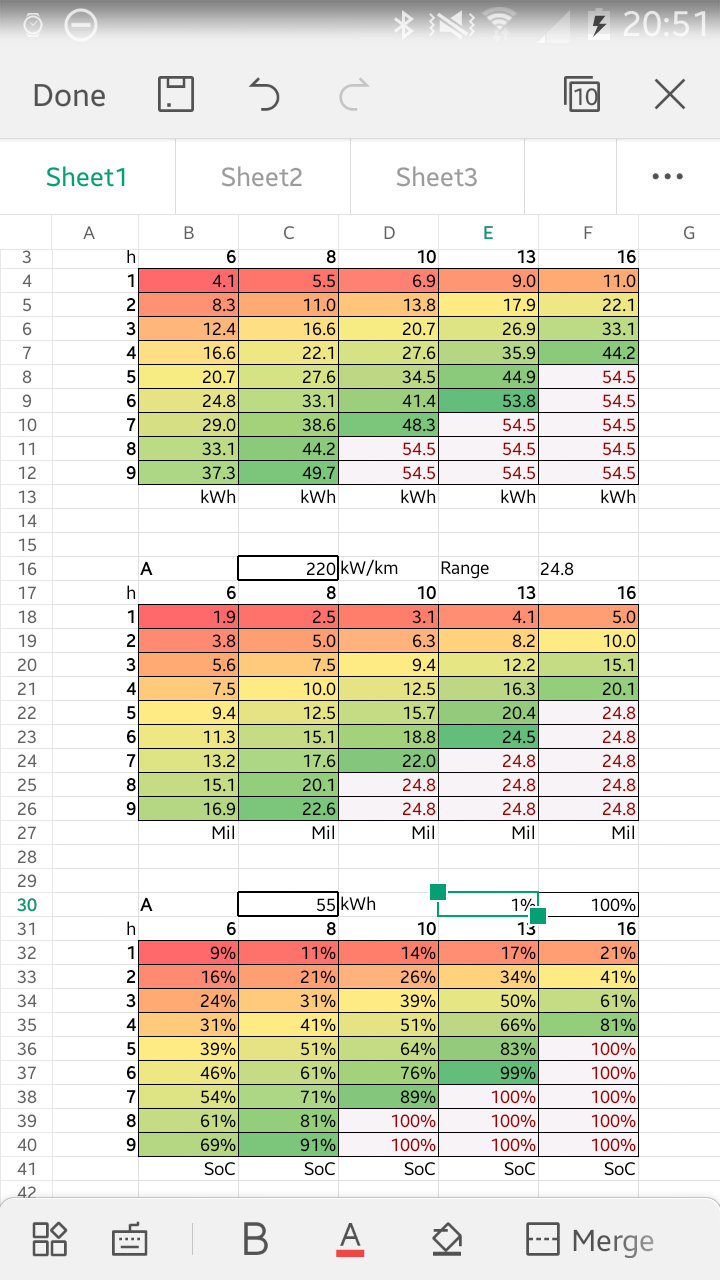

Men du... 60kWh är 60kWh både gamla och nya?Leo skrev:Gamla (typ 2013/2014) eller nya S60 2016/2017)?
Är det gamla så gissar jag 20-25. Är det nya så kanske 25-28.
Eller snarare runt 55kWh tillgängligt. Ingen skillnad.
Det som skiljer är att 100% på nya 60 i själva verket är 80% av 75kWh och du kan med gott samvete ladda 100%.
180kW/km -> 30 mil
200kW/km -> 27 mil
220kW/km -> 25 mil
