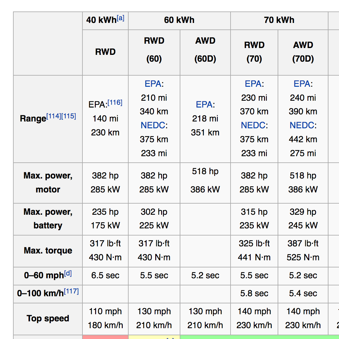

Hej,
Haft en del samtal med Transportstyrelsen nu. De har ett CoC-dokument som påvisar 386 kW motorstyrka från Tesla. Jag hävdade dock med en dåres envishet att något var galet. Hittade då detta när jag sökte (ni ska veta att det inte är enkelt att hitta en bra sammanställning på detta... Iaf inte från en telefon!):
Motorn i sig har alltså 386 kW. MEN, batteriet kan bara leverera tillräckligt för 245 kW. Läser jag tabellen rätt då? Verkar underligt att man hamnar i ett läge att man får betala för en teoretisk toppeffekt som aldrig kommer kunna uppnås? :shock:
Nå, det är en förunderlig värld vi lever i och byråkrater gör ju sitt till för att förgylla vår vardag!

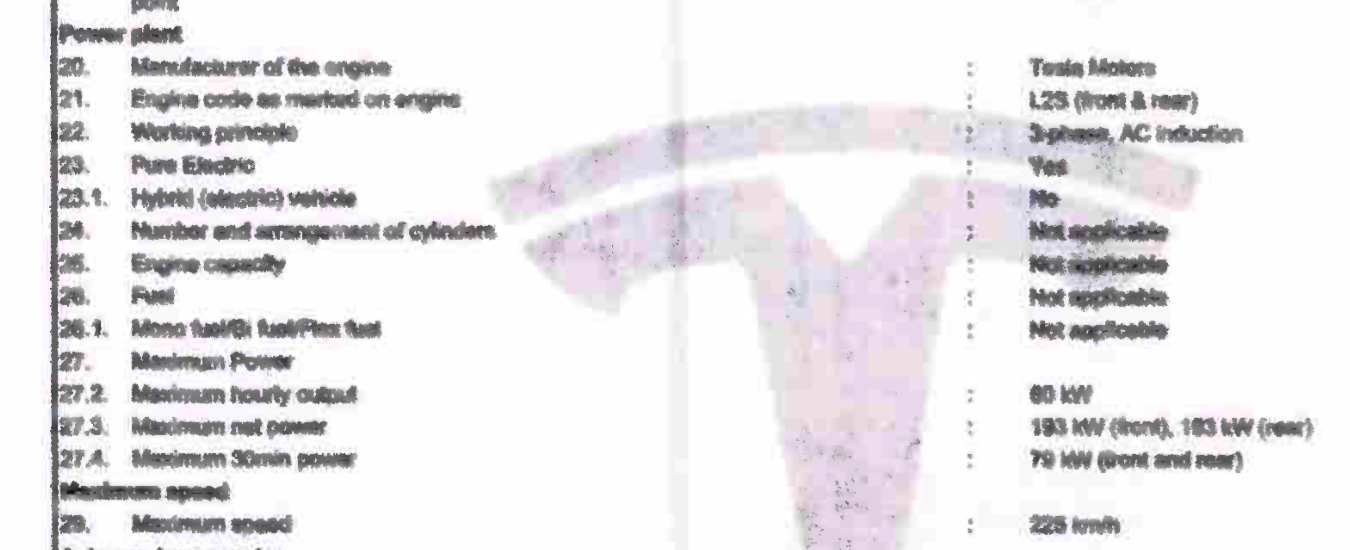

Jocke73
Inlägg: 202
Blev medlem: 10 aug 2016 12:02
Ort: Eskilstuna
Re: Model S och effekt
Inlägg av Jocke73 »
Precis vad jag också noterade!
Dock ser det ut så här i ett CoC-dokument:
Tyvärr inte mycket att tolka. Undrar varifrån uppgifterna i Wikipedia kommer ifrån? Det verkar inte som att ett CoC-dokument innehåller batterikapacitet, vilket i det här fallet blir rätt centralt för den totala uteffekten! Byråkratimiss eller vad har hänt?
/Jocke

27.2 är "Hourly Max Power" (60kW), 27.4 är "30 minute Max Power" (79kW), 27.3 är "Max Net Power" (386kW). 27.1 vet jag inte vad det är för den finns inte i mitt CoC-dokument?

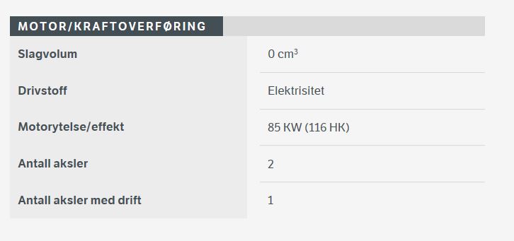

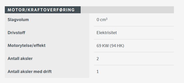

inte bara i Sverige detta är helkonstigt. Jag gick in och kollade på våra bilar och eGolfen har högre effekt än Teslan :o det skulle man inte tro när man körde dom, men det kanske är VW gamla vanliga fuskmetodik :lol:

Det kan finnas en förklaring i EU-direktiven som ändrades i januari 2015 (om jag minns rätt). Om du har en Tesla registrerad innan dess så skulle den registreras med värdet för "Max Hourly Output" (60 eller 69kW beroende på modell av Model S du har). Efter det ska de tydligen ha registrerats med värden från "Max Net Output". Alla D-modeller får då en sammanslagning av den främre och bakre motorns teoretiska maxeffekt angivet i registreringsbeviset. Lite missvisande eftersom batteriet inte kan leverera den effekten till baägge motorerna.
EDIT:Asch, gäller ju att förstå kontexten av det du skriver också! :D Norge är inte med i EU! Vet inte riktigt hur de hanterar sina registreringar, men det k a n ligga något liknande det jag skriver ovan bakom dina effektsiffror...

Inlägg: 12038
/Jocke
det är ju konstigt i så fall eftersom eGolfen blev registrerad i slutet av januari 2015 och Teslan i mars 2015.

I din första lista så är det skillnad mellan 70 och 70D i vad batteriet maximalt kan leverera. Någon som kan förklara detta?
