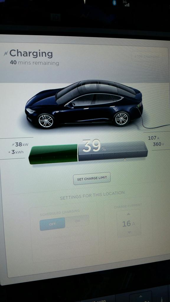

Hur / vart ser jag hur mycket bilen tar emot?
/Jocce
Inlägg: 12048
Re: Ladda med 135kW?
/Jocce
ska stå på båda skärmarna undertiden du laddar. Dock utan överföringsförluster. Jag hade gärna sett det i appen också, men det verkar inte funka.

Har du någon bild? För ser bara hur många A den drar...

På denna bild har bilen tankat 3kWh

Man måste ändra i settings också för att det ska visas kW istället för km

Annars kan du ta volt * ampere så får du watt
Laddar du med Chademo?
Inlägg: 12048
apkungen skrev:
Ja
Ah, där står det KM för mig..så därav jag inte sett det :)
