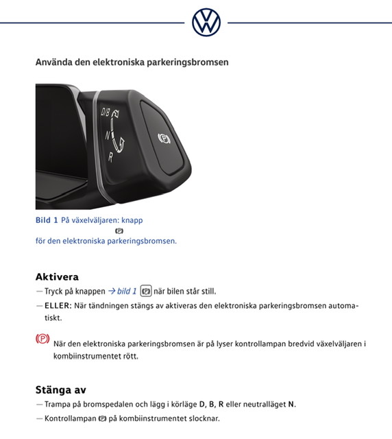

På Id3 (och säkert resten av MEB-bilarna) räcker det att trycka till på P för att aktivera P-bromsen.
VW Id.3 Pro Performance Family MY21
