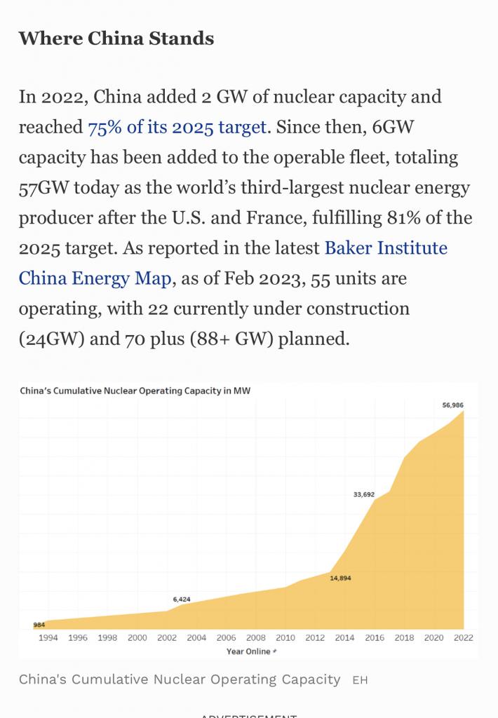

Jodå Kina har kommit igång med sin inhemska tillverkning och har 22 nya reaktorer under uppförande och ytterligare 88GW planerade, om jag minns rätt så byggde Kina sin första inhemska reaktor med egen teknik 2020 så de är fortfarande i uppstarten.
https://www.forbes.com/sites/thebakersi ... 9843e3b1ba
Kinas största problem är att hinna med att bygga elproduktion i samma takt som efterfrågan och 2022 byggdes det 2 nya kolkraftverk i veckan om dessa kan ersättas med kärnkraft så hade miljöpåverkan kunnat sänkas betydligt.
https://energyandcleanair.org/publicati ... k-in-2022/
