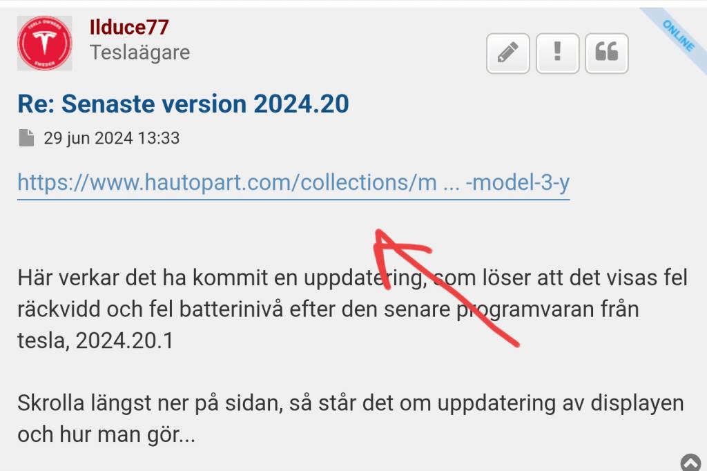

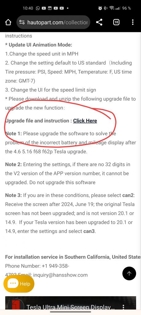

Här verkar det ha kommit en uppdatering, som löser att det visas fel räckvidd och fel batterinivå efter den senare programvaran från tesla, 2024.20.1
Skrolla längst ner på sidan, så står det om uppdatering av displayen och hur man gör...

Scrolla längst ner på vilken sida?

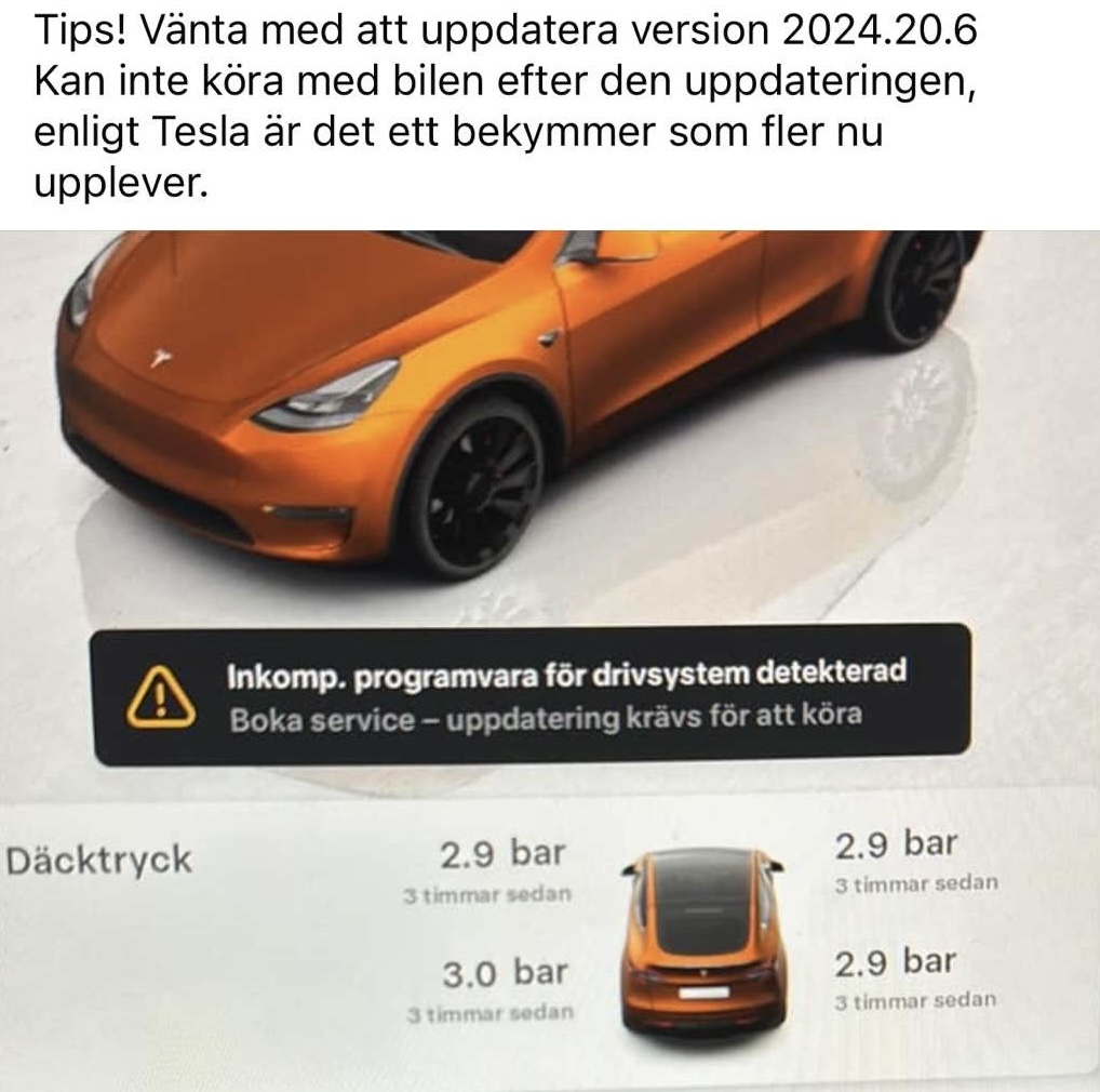

Är det någon här som upplevt detta?

Det där felet kan man antagligen lösa genom en ominstallation via servicemenyn.

Och hur gör man det?

Problemet ovan är kanske en av anledningarna till de trycker ut 2024.20.6.2 till massor av bilar

På länken som jag skickade.. 😃

https://service.tesla.com/docs/ModelS/S ... 970C2.html

”Antagligen”?

Ja, jag har inte provat själv :roll: . Samma felmeddelande har avhjälpts med ominstallation på andra versioner.

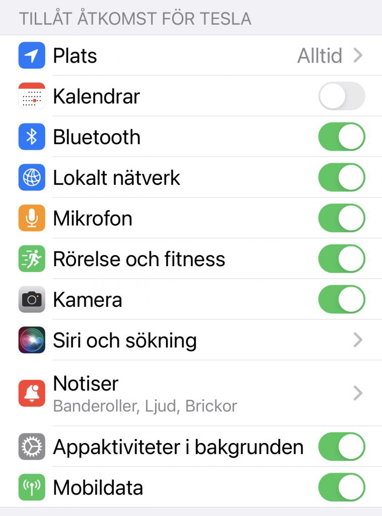

Har du ställt in telefonen på att inte stoppa tesla-appen i batterisparsyfte? Funkar det om du låser upp telefonen eller går in i tesla-appen?

Går låsa upp med appen hela bilen och sen öppna bakluckan. Ingen batterispar är inställd. Det enda jag ev kan misstänkta är att telefonen är ganska full, kanske inte kan arbeta korrekt?

Nu har jag inte kört Iphone sen fyran kom, men jag menade inte att du skulle låsa upp från appen (då går kommunikationen via servrarna) utan att gå in i appen och se om det går att öppna dörren då. Så är det nämligen för mig, med Android, om appen kraschat eller stoppats av batterisparfunktioner.

Har du bluetooth nyckel går kommunikationen direkt mellan telefon och bil om du är inom räckvidd (iaf på iPhone, som jag kört sedan 4an kom). Bild

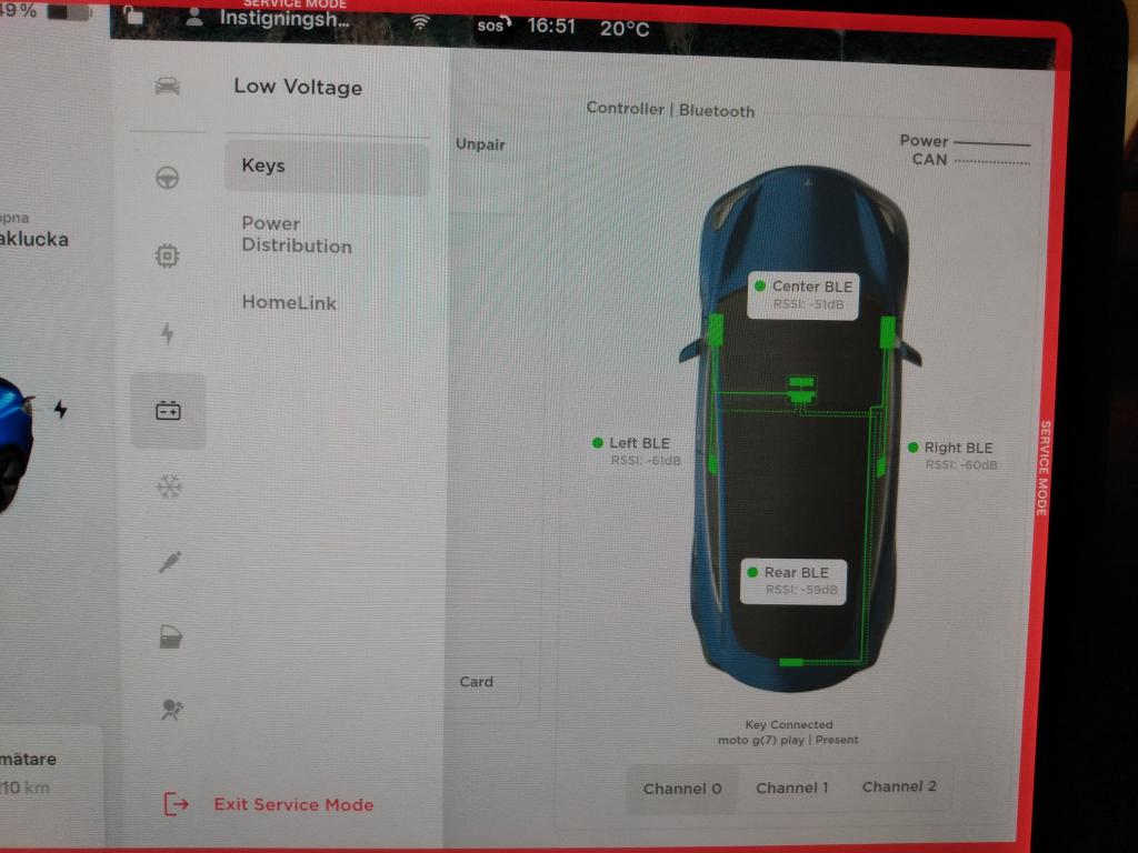

I servicemenyn kan du kolla bilens signalstatus.
