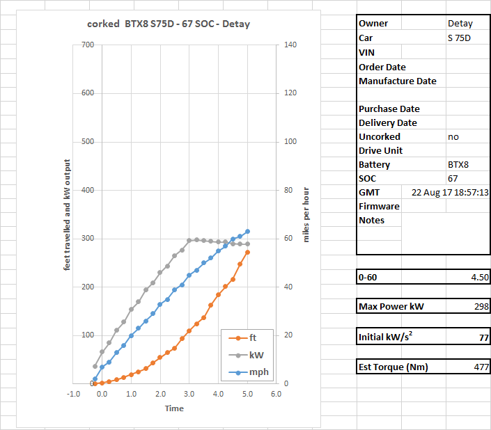

Låter inte som att din bil är uncorkad.
Min bil levererade 398hk innan uncork och gjorde 0-100 på 5s.
Efter uncork så är den sjukt mycket snabbare upp till 120. Gissar att jag nu ar minst 70hk till (ska köra en ny mätning i närtid).
Här är min kurva före uncork:

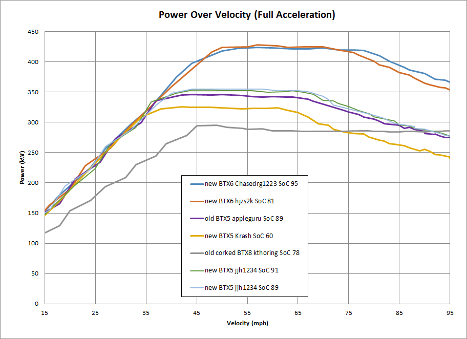

Men batteriet ska vara varmt (Inga gula streck i energimätaren.) innan du kör och helst så fulladdat som möjligt. För snabb uppvärmning så rekommenderar jag några accelerationsrepor. :)
Här har du lite mer kurvor på corkade och uncorkade 75or. Datat är insamlat av Krash på TMC.
BTX6 är 100kwh bilar så dom kan du strunta i medans NEW står för ny DU och old är gammal DU (drive unit).
I grafen så ser an tydligt att en uncorkad eller en bil som levererats med den nya prestandan får ut ca 350kw istället för för strax under 300kw. vilket motsvarar närmare 470hk.
