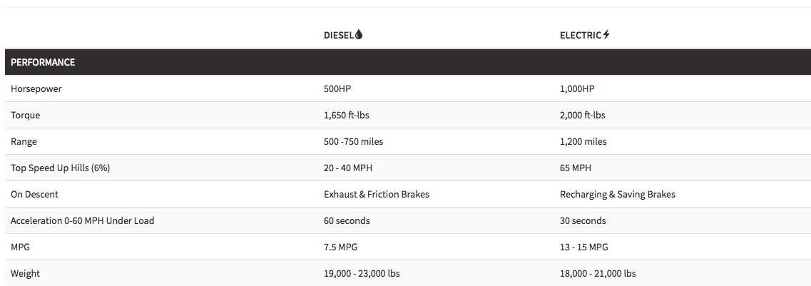

Fick kolla upp Nikola One nu så jag inte hade fel på den. Den säger detta.
Estimated Dry Weight 18,000 - 21,000 lbs
Payload Capacity 65,000 Lbs
Så den hamnar i klass 5-6 nån stans. Men ca 30 ton last på en lastbil som väger 10 ton. Vanlig lastbil väger ca 15 ton och klarar 100 ton totalvikt. Så den ligger lite fel till för att klara de långa stora lasterna.

Okej. Nikola One har 1000 hästar och klarar totaltvikt på 30 ton, alltså 20 ton i last ungefär. Dock är den fuelcell vilket jag inte gillar sen har den bara ett litet 320KWh batteri. Skulle inte vara förvånad om det är bränslecellen som gör begränsningen i vad den kan dra. Förbrukningen hade kanske blivit för hög om lasterna varit större. Men det gör ju att den kan man oavsett inte jämföra med.
Så ja 6k hästar borde kunna dra ett en djäkla massa, samt klara backarna mm. Det kan jag hålla med om. Då är det bara kylning av batterier som är viktiga, och den biten kan Tesla säkert lösa.
1.2 MWh batteri, borde alltså väga runt 4-5 ton. Skillnaden i vikt borde inte bli så djäkla stor mot en vanlig lastbil då, vi vet ju bara att den skall väga mer än 15 ton. Så svårt att säga vilken totalvikten kommer bli på den.
