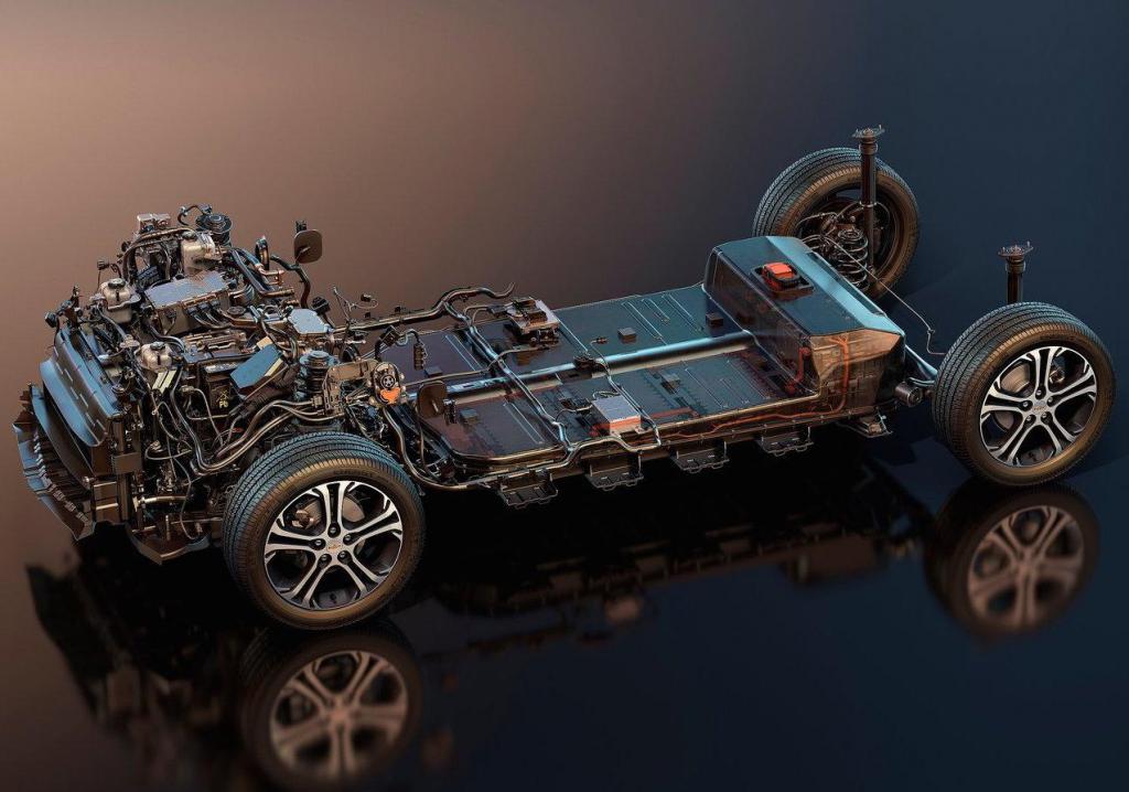

Kan någon förklara för mig vad allt jox är längst fram? Lådan bak kanske är motorn. Batteriet ligger väl i botten? Jämför man med avskalad Tesla blir man ju lite mörkrädd. Bolt/Ampera-e ser ju ut som ett mindre kärnkraftverk under skalet. Nästan som en vätgasbil.
Inlägg: 7544
Re: Opel Ampera-e
Vad jag vet så är Bolt framhjulsdriven så det som sticker upp där bak är del av batteriet. Där fram är sen motor, laddare, växelriktare, kylning mm som de inte har packeterat lika snyggt som Tesla.
Inlägg: 11377
Re: Opel Ampera-e
I princip alla elbilar utom Tesla har en luftvärmepump som sköter AC:n, så det tar väl en hel del plats. Sen sitter motorn på framaxeln och all annan utrustning. I Teslan finns ju en hel del under huven fast det ryms utanför frunken. Lyfter man på hela motorhuven på en Tesla finns väl en hel del där också, eller hur?
gellerstam
Inlägg: 2091
Ort: Vid Runn
Re: Opel Ampera-e
Inlägg av gellerstam »
Man har gjort allt man kan för att få det att se ut som en ICE. Att få det att se svårt och krångligt ut, så att det blir lättare att ta ut höga serviceavgifter. Precis som man gjorde på ICEtiden...

Ja, Tesla har också en AC, och spolarvätska, 12V batteri osv. som de inte visar. Ingen större skillnad egentligen tror jag.
Inlägg: 11377
Re: Opel Ampera-e
Men ingen värmepump i den meningen väl? För att fixa kyla måste man naturligtvis ha den tekniken, men är den enklare om man inte ska skapa värme också? Värmen i en Tesla är ju värmeelement om jag har fattat det rätt.
Hur som helst är det den stora framvagnen på Teslan som gör skillnaden. Alla de andra bilarna har små, korta framvagnar som blir väldigt trånga när all teknik ska in där.
apkungen
Inlägg: 2905
Re: Opel Ampera-e
Inlägg av apkungen »
Nej det är en ventil bara såvitt jag vet. Och eventuellt några materialtekniska egenskaper så att förångaren klarar högre tryck som en kondensor.
En värmepump och kylmaskin är samma cykel i princip. Om du tar ett kylskåp, öppnar dörren, vänder på det, ställer det i en dörröppning i ditt hus, isolerar mellan dörröppning och kylskåp så har du fixat dig en värmepump. Baksidan som är vänd in mot huset blir varm och avger värme och insidan av skåpet, som är vänt ut mot utomhusluften är kall och tar upp värme.
I praktiken låter man kylmediet flöda åt motsatt håll i maskinen så slipper man fysiskt vända på den, skulle bli lite krångligt :p
Äsch, dom vet bara inte vad dom ska göra med alla gamla motorer så dom gömde dom i dom elbilarna, skrotavgifterna blev
för dyrt :D
Annars är det nog som ni andra redan sagt, att Tesla har nytta av sina stora mått helt enkelt...
