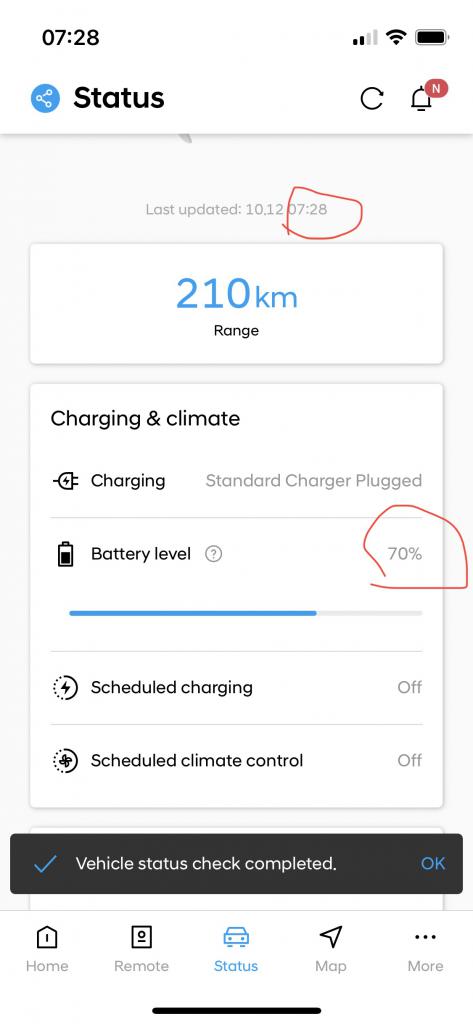

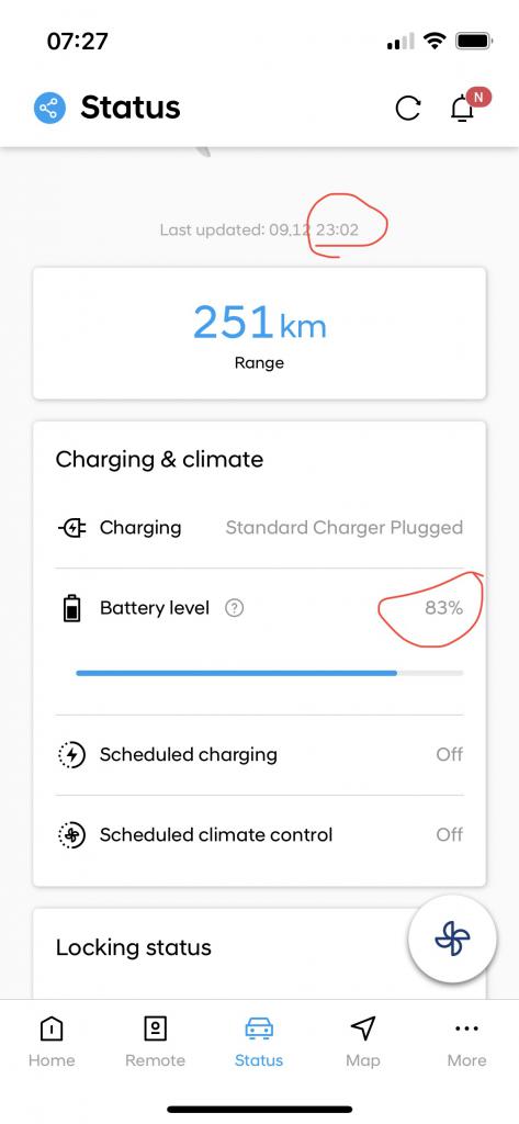

Tänkte ge lite info om hur mycket min luft/luft värmepump drar från bilen.
Inatt har det varit runt nollan och det har kommit lite snö till och med.
Pumpen är satt på 25 grader så vi har ca 22 inomhus.
På 8,5 timme har den dragit 13% av batteriet. Skulle det bli skarpt läge att strömmen går så kan man ju sänka temperaturen ett par grader och ta på sig lite mer, då kan man ha värme rätt många timmar/dygn.
Känns väldigt bra med V2L just nu när det kan bli verklighet att elen kopplas bort
Samt att kunna ladda på publika stolpar för 0-3kr kWh gör en stor skillnad på ens elräkning ( bor i södra Skåne )
Har även prövat att köra både värmepump och varmvattenberedare samtidigt vilket även det funka utmärkt, det drog inte mer än 1,7kw men visst man tömmer batteriet betydligt snabbare. Är inne på att byta bil ( elbil självklart )men just nu kan jag faktist inte se att jag skulle vilja byta till en bil som inte V2L eller liknande!

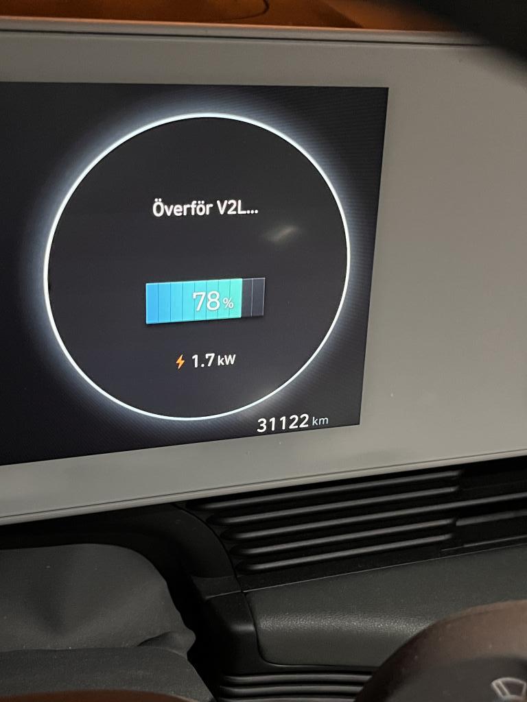

Ja, och då gick strömmen kl 00:07. Hela området är tydligen strömlöst. Ute snöar det som fan och en del äppelträd har omvandlats till ved inför nästa vinter. Snön var väl lite för tung för de gamla rackarna.
Jag sitter hemma och myser med en kopp V2L-kaffe, kylskåpet surrar, lamporna lyser. Brasan är tänd.
Vad är problemet? Varför har ni det så mörkt? Vadå har ni ingen ström? Det var ju tråkigt.
Jag älskar denna bilen!!!

Nice med backup! Vad har du för momentan förbrukning när essentials i huset går? Hur länge klarar du dig? Nyfikenmati skrev: ↑05 jan 2023 07:20Ja, och då gick strömmen kl 00:07. Hela området är tydligen strömlöst. Ute snöar det som fan och en del äppelträd har omvandlats till ved inför nästa vinter. Snön var väl lite för tung för de gamla rackarna.
Vad är problemet? Varför har ni det så mörkt? Vadå har ni ingen ström? Det var ju tråkigt.![]()
