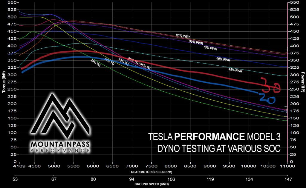

Här finns en dynotest med en M3P, videon publicerad november 2019, så det var en äldre Model 3 Performance och antagligen före några av uppdateringarna som gav mer effekt.
De testar effekten med olika SOC, från nära fullt till 40%.
http://www.mountainpassperformance.com/ ... rious-soc/
Har kopierat bilden ur artikeln och handritat in guesstimates för 30% samt 20% SOC. Inte avsett som någon exakt vetenskap utan bara för att få en hum om vilka effekter en gammal M3P ger vid olika SOC.
Vid 110km/h och 30% SOC är effekten runt 310hk.
Vid 110km/h och 20% SOC är effekten runt 285hk.
Min M3P där batteriet sannolikt är mycket kallare än deras(inomhus med upprepade fullgasrepor) drog en batterieffekt på cirka 260-265kW, vilket blir runt 310hp om verkningsgraden är 85% på motorn vid fullgas(antaget värde som känns rimligt).
100-120 på 1.75s med en bilvikt på 1960kg(tjänstevikt 1933+systembolagspåse+handlat på ICA) ger en accelererande effekt av 190kW. Till det kommer luftmotstånd+rullmotstånd samt drivlinans förluster. Jämn fart i 110 tar kanske 25kW och för fullgasacceleration med småslirande hjul kan vi nog slänga på 15-20kw ytterligare i förluster. Summan blir 230-235kW, eller 310-320hk.
Slutsatsen blir att nya M3P levererar minst lika mycket effekt som de gamla vid låg SOC numera. Sannolikt mer, om batteriet är varmt.

Grymt bra info och tack för videoklippen!

Bra analys och bra jobbat! Kan man tänka sig att Tesla skruvar till saker lite mer längre fram med tanke på det något större batteriet?
