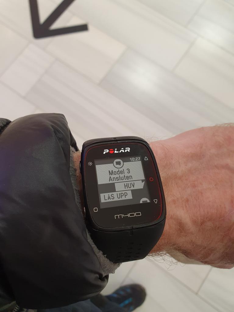

Nu är jag i Mall of Scandinavia och handlar. Bilen står på laddning en våning ned.
Nyss var jag ned med en matkasse och då var jag tvungen att väcka telefonen för att kunna öppna.
Plötsligt när jag går förbi Panduro uppe i köpcentret plingar det i klockan: Telefonen har alltså upptäckt att den är nära bilen, tvärsigenom betongen!
Det är definitivt inget fel på räckvidden!

Jag tror detta är två olika typer av BT, den vanliga som du ser i klockan och man använder till musik och sånt räcker ju runt 10 m. Men Low energy BT som man använder för att låsa upp bilen när man är i närheten måste vara betydligt närmre och dessutom ha kontakt med flera antenner runt om på bilen för att garantera att man är inom räckhåll för att i princip röra bilen.mikebike skrev:Nu är jag i Mall of Scandinavia och handlar. Bilen står på laddning en våning ned.
Plötsligt när jag går förbi Panduro uppe i köpcentret plingar det i klockan: Telefonen har alltså upptäckt att den är nära bilen, tvärsigenom betongen!![]()
Skulle någon antenn på bilen vara trasig kan det fungera bättre att försöka öppna dörren på andra sidan bilen, eller om man brukar ha mobilen i väska eller bakficka så kan det hjälpa att plocka upp den för att inte få en blockerad signal. Inget av detta verkar hjälpa mig så det är därför jag mest är inne på att det är något med mobilen som är problemet.

Ja, troligen är det två olika system. Jag har testat på alla tre sidor av bilen, så det är inte någon ensam antenn som ar trasig.SALVETA skrev:Jag tror detta är två olika typer av BT, den vanliga som du ser i klockan och man använder till musik och sånt räcker ju runt 10 m. Men Low energy BT som man använder för att låsa upp bilen när man är i närheten måste vara betydligt närmre och dessutom ha kontakt med flera antenner runt om på bilen för att garantera att man är inom räckhåll för att i princip röra bilen.mikebike skrev:Nu är jag i Mall of Scandinavia och handlar. Bilen står på laddning en våning ned.
Eftersom det alltid fungerar om jag "tänder skärmen" i telefonen så känns det som att felet ligger i den.
