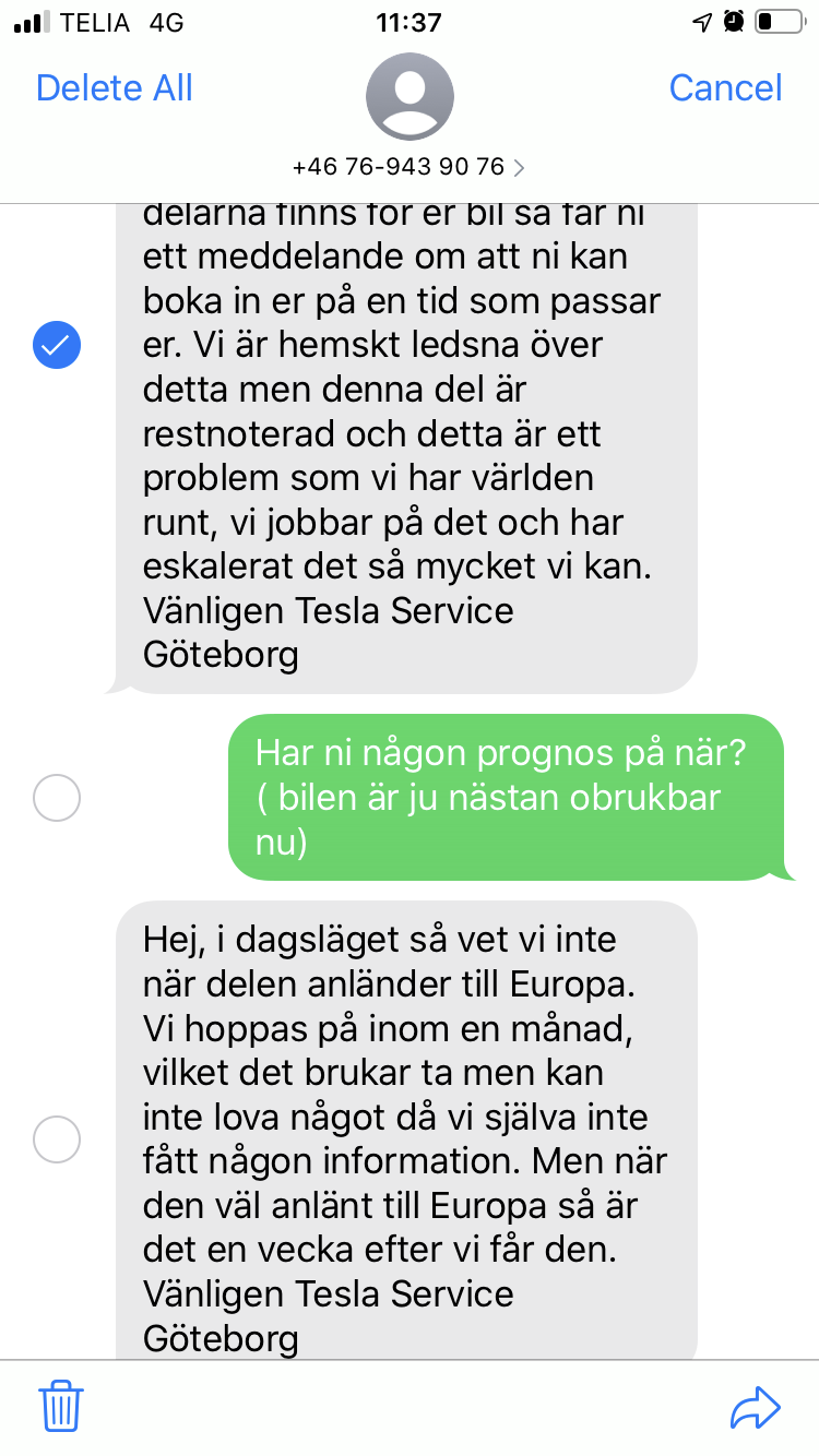

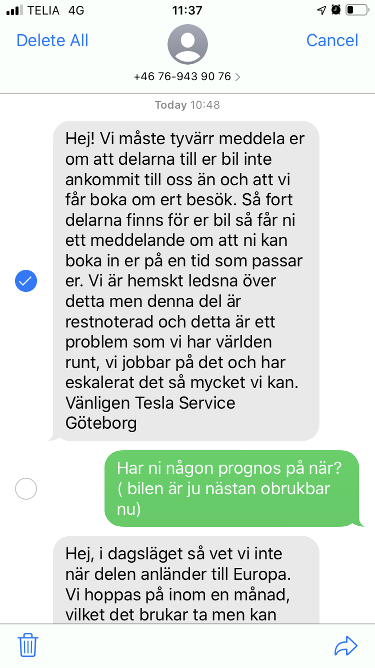

Fick följande idag :evil:
d3marcus
Inlägg: 558
Re: Stora skärmen svart efter ca 10.000mil på Model S och X
Inlägg av d3marcus »
Pinsamt kundbemötande av Tesla. Detta är ju ett designfel som varit känt en längre tid. Hade de haft den minst känsla för kundvård hade de prioriterat beställningar av MCU2 och satt in i alla bilar som som har det defekta minnet. Givetvis gratis för kunderna som betalat 700-1200k för sin bil.
Galet att prioritet pruttkuddar, retrospel och Twitter framför kundvård.
