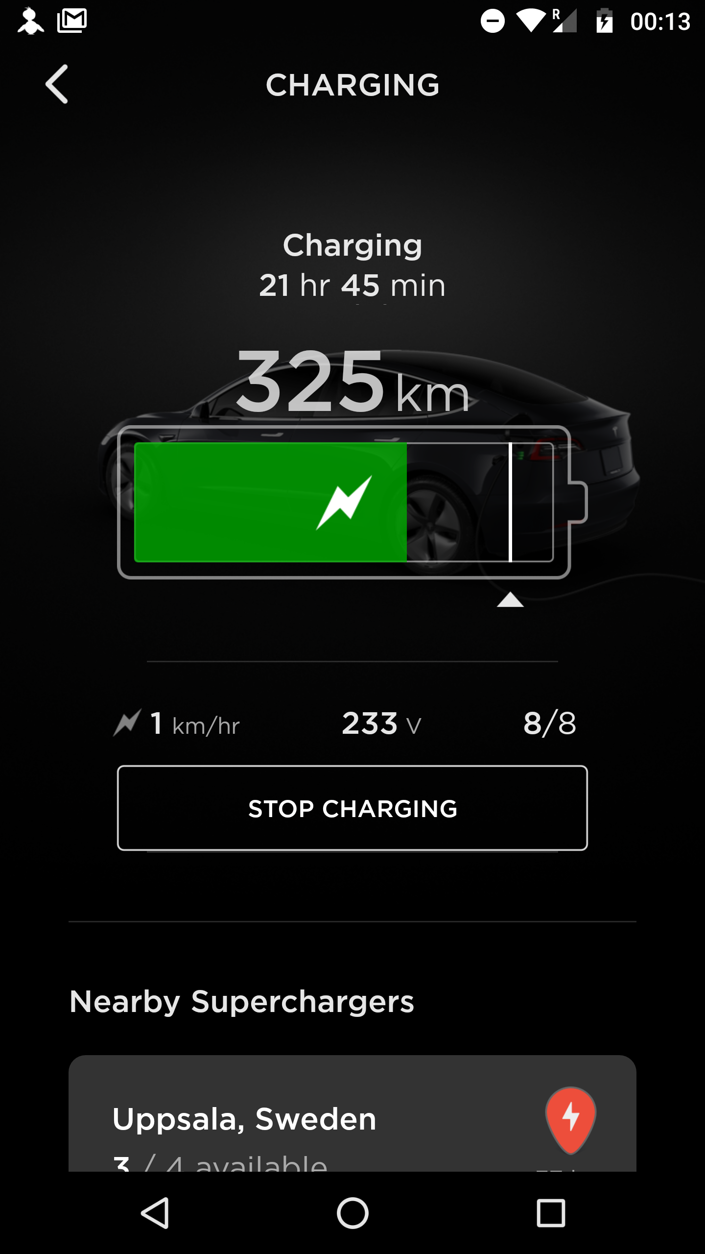

Laddar på Arlanda långtids beta just nu...
... jag kan inte påstå att jag är särskilt nöjd med laddhastigheten :?
Du sa ju långtids... Bild
