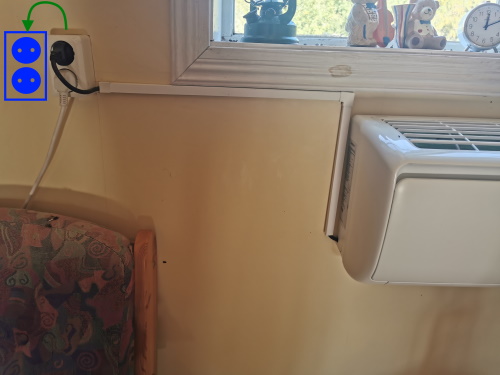

Mati: skrev inte du att du installerat en stickkontakt till din luftvärmepump så att Ioniq kunde förse den med ström genom V2L vid strömavbrott el dyra elpriser. Hur har du gjort då? Kan du inte förklara utförligt och ta bilder som du är så bra på? Min elektriker hade nämligen ingen aning om hur man skulle göra det…
- Inlägg: 17033
- Ort: Götene
Re: Förboka din Ioniq 5
Det sitter numera en vanlig stickkontakt på värmepumpen. Och bredvid värmepumpen är ett vägguttag som stickkontakten sitter i. Det borde en elektriker förhoppningsvis klara av.Aida skrev:Mati: skrev inte du att du installerat en stickkontakt till din luftvärmepump så att Ioniq kunde förse den med ström genom V2L vid strömavbrott el dyra elpriser. Hur har du gjort då? Kan du inte förklara utförligt och ta bilder som du är så bra på? Min elektriker hade nämligen ingen aning om hur man skulle göra det…
Resten har jag inte byggt än. Men tanken är följande:

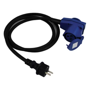

Man sätter typ ett sådant CEE-väggintag på utsidan av huset. Notera att det är ett intag, inte ett uttag. Sådana brukar finnas på alla husvagnar för samma syfte. Sen skaffar man en sådan kabel till bilen. Schuko till CEE. Från CEE-väggintaget kör man in ett kabel in i huset, rätt igenom väggen. På insidan installerar man ett eller flera vägguttag som kopplas till detta intag, gärna lite strategiskt placerade. Man kan måla dem i t.ex. blått så man förstår att det inte är vägguttag som är kopplade till det vanliga elnätet. Därmed har man ett alternativt elnät i huset som matas av bilen. Och vid behov byter man bara vägguttag, från de vanliga till de blåa. Jag tänker sätter ett sådant uttag precis bredvid värmepumpen. Då är det lätt att byta sen.

Aha I see. Så komplicerat det hela blir. Inte så konstigt att han inte förstod när jag försökte förklara för honom hur jag menade. Min kontakt är ju till en utedel och skulle sitta utomhus så kanske inte går. Tack så jättemycket för förklaringen Mati! Guld!mati skrev:Det sitter numera en vanlig stickkontakt på värmepumpen. Och bredvid värmepumpen är ett vägguttag som stickkontakten sitter i. Det borde en elektriker förhoppningsvis klara av.Aida skrev:Mati: skrev inte du att du installerat en stickkontakt till din luftvärmepump så att Ioniq kunde förse den med ström genom V2L vid strömavbrott el dyra elpriser. Hur har du gjort då? Kan du inte förklara utförligt och ta bilder som du är så bra på? Min elektriker hade nämligen ingen aning om hur man skulle göra det…![]()

Då kan du ju köra med en vanlig skarvsladd från bilen.Aida skrev:Aha I see. Så komplicerat det hela blir. Inte så konstigt att han inte förstod när jag försökte förklara för honom hur jag menade. Min kontakt är ju till en utedel och skulle sitta utomhus så kanske inte går. Tack så jättemycket för förklaringen Mati! Guld!mati skrev:Det sitter numera en vanlig stickkontakt på värmepumpen. Och bredvid värmepumpen är ett vägguttag som stickkontakten sitter i. Det borde en elektriker förhoppningsvis klara av.Aida skrev:Mati: skrev inte du att du installerat en stickkontakt till din luftvärmepump så att Ioniq kunde förse den med ström genom V2L vid strömavbrott el dyra elpriser. Hur har du gjort då? Kan du inte förklara utförligt och ta bilder som du är så bra på? Min elektriker hade nämligen ingen aning om hur man skulle göra det…![]()
Om det ör så att din elektriker tänkt göra en fast installation så ör det ju bara att be honom sätta upp ett uttag istället och ansluta med stickpropp.

Det ska väl inte vara speciellt komplicerat. En stickpropp på värmepumpen istället för fast installation. Inget konstigt med det, vi har en luft-luft värmepump som från början installerades av elektriker på det viset utan att ens ha bett om det. Inne och utedelen drivs väl genom samma kontakt.Aida skrev:Aha I see. Så komplicerat det hela blir. Inte så konstigt att han inte förstod när jag försökte förklara för honom hur jag menade. Min kontakt är ju till en utedel och skulle sitta utomhus så kanske inte går. Tack så jättemycket för förklaringen Mati! Guld!mati skrev:Det sitter numera en vanlig stickkontakt på värmepumpen. Och bredvid värmepumpen är ett vägguttag som stickkontakten sitter i. Det borde en elektriker förhoppningsvis klara av.Aida skrev:Mati: skrev inte du att du installerat en stickkontakt till din luftvärmepump så att Ioniq kunde förse den med ström genom V2L vid strömavbrott el dyra elpriser. Hur har du gjort då? Kan du inte förklara utförligt och ta bilder som du är så bra på? Min elektriker hade nämligen ingen aning om hur man skulle göra det…![]()
Det mati gör är ju ett steg extra och förmodligen rätt främmande för en traditionell elektriker med att sätta vad som i praktiken är ett offgrid system bredvid ett vanligt. Praktiskt, speciellt om man ska ha in elen utifrån och inte vill ha ett fönster på glänt. Eller riskera att snava på skarvkablar.

Just det. Jag har ju kört med öppet fönster och skarvsladd hittills. Men om detta ska användas till mer än vid enstaka tillfällen vid strömavbrott så vill jag ha en snyggare lösning än så. Tanken är ju att driva mer eller mindre hela huset när elen är som allra dyrast på vintern. Då kan man ju naturligtvis inte ha fönstret på glänt.Teslaspolen skrev:Det mati gör är ju ett steg extra och förmodligen rätt främmande för en traditionell elektriker med att sätta vad som i praktiken är ett offgrid system bredvid ett vanligt. Praktiskt, speciellt om man ska ha in elen utifrån och inte vill ha ett fönster på glänt. Eller riskera att snava på skarvkablar.
Annars är det väl inte alls komplicerat. Ganska straight forward tycker jag. Som sagt, alla husvagnar fungerar på det här sättet. Vill man göra det riktigt snyggt så kan man ju koppla en liten elcentral med 16A-säkring emellan. Jag har ingen aning vad bilen gör när man drar mer än 16A. Finns det nån form av tolerans så som med vanliga säkringar, eller klipper den direkt? Eller brinner bilen upp?

Schukosladden på luftvärmepumpen klipptes av och fast installation gjordes. Så är nog kört…

Nej då, det kan en elektriker fixa. Jag tror t.o.m man får montera en stickkontakt själv om man vet vad man gör.Aida skrev:Schukosladden på luftvärmepumpen klipptes av och fast installation gjordes. Så är nog kört…
